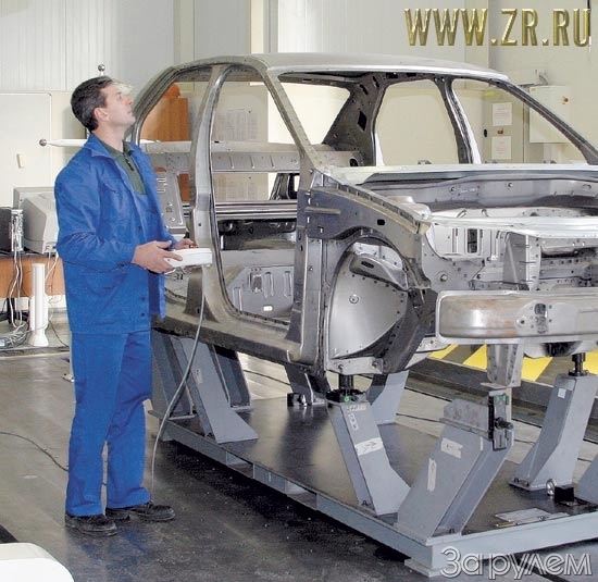

Контроль качества еще круче. Иерархия проверяющих на местах – как само собой разумеющееся. В конце крупных этапов расположены пункты досмотра. На промежутке пути от сварки к окраске есть пункт «быстрой ретуши» – там корректируют мелкие дефекты. А вскоре смонтируют пункт «серьезной». Периодически один из выбранных наугад кузовов будут планомерно разрушать, высматривая качество сварки (эх, вот бы посмотреть!). И регулярно – пять раз в неделю – станут отбирать кузова для контроля за соблюдением геометрии. Не сместились ли сварочные точки? Процедура занимает три часа и умы компьютеров. А если сместились? Коррекция! Не рук сварщиков, конечно, а подающих детали пилотов.
