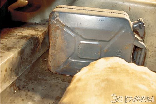

Остается добавить, что во время теста в мешке действительно были яблоки и весил он 25 кг. А вот канистру из соображений безопасности наполнили водой. Содержимое сумки (общий вес 15 кг) имитировали пластиковые фляги с жидкостью. Чтобы фотоаппаратура как можно подробнее зафиксировала обстановку в салоне, заднюю левую дверь демонтировали, усилив освободившийся проем каркасом из труб. Лобовой удар машины о неподвижное препятствие происходил на скорости 50 км/ч.

Участь пристегнутой задней пассажирки не столь печальна. Но и здесь не без проблем. Чтобы понять их суть, узнаем сначала, как вел себя незакрепленный груз. Сумка ударила по передним сиденьям и весьма поспособствовала тому, что пустое правое кресло сдвинулось вперед, а потом замерло с перекошенной спинкой и сломанным механизмом регулировки наклона. Канистра не смогла перевалить ступеньку в багажнике, однако помялась о нее и потекла. Будь она наполнена бензином - возникла бы реальная угроза пожара. А вот мешок с яблоками, увы, все же попал в цель - врезал по спинке заднего сиденья и выбил ее. Последняя начала поворачиваться, опираясь на тело пристегнутой пассажирки, и в конце концов легла на голову манекенам-женщинам. Поверх спинки картинно расположилась упаковка с яйцами - замысловатые пируэты подушки сиденья не дали предметам с задней полки пролететь в переднюю часть салона. Но посмотрите снова на фотографии - сорванная спинка стала причиной того, что отброшенный назад пристегнутый манекен ударился затылком о стойку кузова. По оценкам специалистов, в данном случае это не смертельно, хотя без травм не обошлось.

Канистра с "бензином" потекла после удара об уступ.

Приведенные на предыдущей странице данные о силе, действующей на разных скоростях, относятся, как вы понимаете, и к грузу. Так, канистра массой более 20 кг ударилась о ступеньку в багажнике с силой более тонны. А если бы ее не было?
Владельцам машин без ступеньки (а таких большинство) стоит призадуматься, надо ли возить с собой лишнее железо. И тщательно крепить тяжелый груз.
