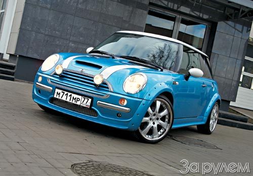

Джон Купер ушел из жизни в 2000 году, но все же успел поездить на обновленном «Мини» и оценил его очень высоко. Семейный бизнес перешел к его сыну Майклу. Спрос на тюнинг из знаменитого «гаража» John Cooper Works превзошел все ожидания: в 2003 году было продано более трех тысяч комплектов для модернизации «Мини». Особенно много заявок из США, Германии и Великобритании. Покупают киты и в России. Для моторного тюнинга их два – для серийных двигателей 116 и 163 л. с. Наибольшим спросом пользуется комплект для самого мощного «Купера S» с приводным нагнетателем.
Главное преимущество тюнинга от John Cooper Works – его официальный статус, примерно такой же, как у АМГ по отношению к «Мерседесу». Соответственно, не снижает доработка и надежность двигателя, ресурс его остается прежним. На тюнингованный автомобиль сохраняется заводская гарантия нынешнего хозяина «Мини» – компании БМВ. Устанавливают киты тоже на дилерских СТО. Что же входит в набор?
Основная задача доработки – улучшить наполнение и продувку цилиндров. Достигается это за счет новой головки цилиндров, объемного нагнетателя (компрессора типа «Рутс») повышенной производительности с измененным покрытием лопастей, а также двухрезонаторной выпускной системы. Кроме того, в комплект входит новый приводной ремень, все необходимые прокладки и шильдики JCW.
Диаметр шкива нового компрессора – 58 мм, на 7 мм меньше, чем у штатного. Соответственно поднялось и давление наддува – 1 бар против прежних 0,8, возросли мощность и крутящий момент, причем, как видно на графике, кривые почти не меняют свой характер, лишь смещаются вверх. Это достигается благодаря характеру наддува – с механическим нагнетателем у мотора нет выраженных провалов наподобие турбоямы: он «вывозит» уже с самых низов. Перепрограммируют и блок управления двигателем, учитывая изменившиеся фазы и расход воздуха. «Купер S» не требователен к октановому числу бензина – фирма допускает любой, от 91 до 98. Тюнингованному подавай «98-й», но приемлем и «95-й» – только показатели будут похуже.
Установка китов на автомобиль занимает от 5 до 9 часов (дольше всего – на «Купер S»). Но в любом случае забрать авто клиент сможет в тот же день – утомительных и дорогих настроек на стенде не понадобится. Правда, и сам комплект обойдется недешево: около 7000 евро вместе с работой, а это почти пятая часть цены нового автомобиля. Потребуется и обкатка: в течение 2000 км обороты двигателя не должны превышать 4500, а скорость – 150 км/ч. Гарантия – год без ограничения пробега, но в соответствии с российским законодательством претензии рассматриваются в течение двух лет.
Подвеску, рулевое управление и тормоза можно оставить прежними – «максималка» выросла незначительно, хотя и перевалила барьер 220 км/ч – пропуск в высшую касту. Впрочем, желающие превратить свой «Мини» в гоночный болид могут заказать все необходимое – от защиты бензобака и тормозных шлангов с оплеткой до комплекта доводки подвески «Бильштайн» и каркаса безопасности.
