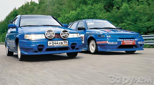

Нет сомнения, представленные на фото автомобили — если не близнецы, то близкие родственники. Не удивительно: они в подчинении у одного и того же водителя. Для ежедневных поездок и тренировок служит тюнинговый VAZ 2112 ТМС, собранный тольяттинской фирмой «ТоргМаш». Основные характеристики автомобиля вы найдете в визитной карточке, а от себя добавлю: объем доработок велик, причем их спортивные корни не вызывают сомнения.
Второй родственник — чисто гоночных кровей, его используют только для соревнований. Это VAZ 2112—37, подготовленный для «кольца» в зачетной группе Кубок «Лада». Из отечественной гоночной техники именно автомобиль этого класса, по мнению спортсменов, ближе всего к серийному (технические характеристики — также в визитке).
Любопытное получается сравнение: одному совсем чуть-чуть не хватает до спортивного, другой, на первый взгляд, не так далеко ушел от тюнингового. При этом сто’ят оба почти одинаково.
А теперь взгляните на результаты измерений. «Гражданский» VAZ 2112 ТМС по многим объективным параметрам опережает кубковый VAZ 2112—37. Ничего удивительного, учитывая больший объем двигателя и иные передаточные числа трансмиссии. Но это пиррова победа. На самом деле тюнинговому автомобилю до гоночного — как от Земли до Луны.
Чтобы не быть голословными, рассмотрим принципиальные отличия боевого автомобиля от доработанного серийного.

Конечно, «почти серийный» VAZ 2112—37 оказался в нашем тесте не случайно. Сравнение с гоночным автомобилем посерьезнее тут же превратило бы VAZ 2112 ТМС в аутсайдера. А здесь схожие цифры, тем не менее, подтверждают закономерный итог. Даже очень хорошая тюнинговая машина по своей сути — лишь игрушка в гоночном стиле. А всякая игра имеет свои правила, про которые не стоит забывать. Автомобиль на каждый день никогда не будет конкурентоспособен на гоночной трассе. Попытка же дотянуть его до уровня спортивного приведет к тому, что он станет непригоден для обычных дорог. Вот и ответ на вопрос, который прозвучал в самом начале — идеал недостижим. Гоночная техника хороша для подражания, но совершенно не подходит для копирования. Думаю, об этом стоит помнить каждому, кто решился дорабатывать собственный автомобиль.
