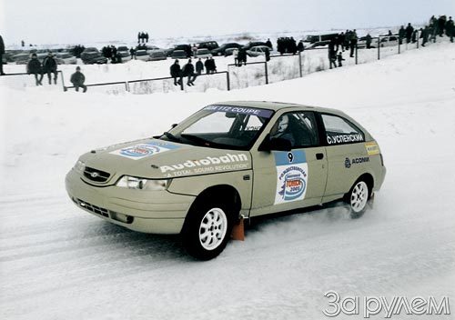

Так продолжалось до тех пор, пока «десятую» гамму не пополнили трехдверным кузовом хэтчбек (сами вазовцы почему-то предпочитают называть его купе). Работы начали три года назад, тогда же появились первые образцы гражданского ВАЗ-21123 с 16-клапанным мотором 1,5 л. Чуть позже проект поддержало руководство завода, и очередная версия купе обрела новый облик с капотом и бамперами от «Лады-110Т». Добавим еще двигатели рабочим объемом 1,6 и 1,8 литра, измененную ходовую часть и индекс ВАЗ-21128.
Года два назад в повестку дня встали и спортивные модификации трехдверки. В минувшем сезоне они уже засветились на кольце в классе «Туринг Лайт» и в раллийной группе Р10.
В нынешнем году началось мелкосерийное производство гоночной «Лады-112 купе». Первым дебютом новинки стали «Рождественские синхронные гонки». По словам главного конструктора ВАЗа Владимира Губы, такие машины уже в продаже. А это значит, что с незначительными изменениями (под тот или иной вид автоспорта) «Лада-112 купе» вскоре выйдет на трассы российских чемпионатов, кубков, традиционных состязаний.

Конечно, сейчас рано говорить о грядущем триумфе трехдверного купе в спортивных баталиях. Автомобиль ждут доводочные работы и настройка: по мнению, например, участников ледовых гонок, для скользкого покрытия характеристики двигателя неоптимальны, есть претензии и к работе амортизаторов в зимних условиях.
