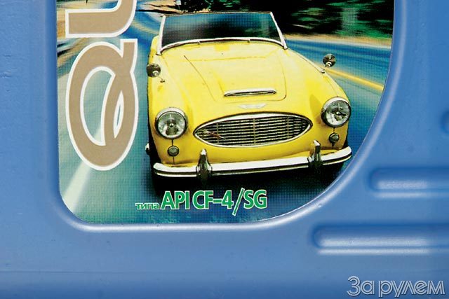

В карбюраторных автомобилях можно было использовать импортные моторные масла группы качеств API SF или отечественные — типа API SF. Именно так с формальной точки зрения правильно было называть наши продукты с приведенной на них импортной классификацией. С появлением наших впрысковых автомобилей мы обязаны обеспечивать их моторными маслами, удовлетворяющими следующей, более высокой группе качества API SG (никто, кстати, не мешает использовать эти масла и в старых карбюраторных машинах). Именно такие продукты отечественного производства, пригодные в новых условиях для всех традиционно российских машин, мы и собрали сегодня в экспертизе, сделав, правда, для одного оговорку. Образец от «Квалитет», попавший на тест, имеет «дизельный приоритет» в маркировке, а именно — CF-4/SG.

По классификации, предложенной Американским институтом нефти (American Petroleum Institute), уровень качества масел для бензиновых двигателей обозначается двумя буквами латинского алфавита, первая из которых всегда S (от слова Service), например, SF SG, SH, SJ, SL. Аналогичная картина и с маслами для дизелей, но здесь первая буква C (от слова Commercial) и иногда используются цифры: CC, CD, CE, CF, CF-4, CG-4. Поскольку большинство масел сегодня универсальны, их маркировка включает и «бензиновые», и «дизельные» свойства. Масло API SG/CF предназначено для бензиновых моторов (на первом месте в маркировке «бензиновые SG»), но может применяться и в дизелях (на это указывают буквы CF). А, например, масло, маркированное API CF-4/SG, разрабатывалось для дизелей, но может использоваться в бензиновых двигателях.
