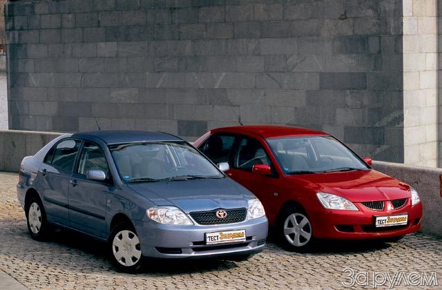

Toyota Corolla
Изготовитель: «ТОЙОТА», Турция
Год выпуска: 2003
В эксплуатации «ЗА РУЛЕМ»: с марта 2004
Пробег на момент отчета: 60 тыс. км
Предыдущие публикации в журнале: 2004, № 5, 6, 9; 2005, № 2
Mitsubishi Lancer
Изготовитель: «МИЦУБИСИ», Япония
Год выпуска: 2003
Пробег на момент отчета: 50 тыс. км

Сам вид «Короллы» – современная форма и логичные пропорции, аккуратные внешние и внутренние панели, никакой вычурности – поначалу создал у искушенных коллег впечатление слишком правильного, рационально-простоватого автомобиля. Тем не менее по разгонной и тормозной динамике, максимальной скорости, характеристикам управляемости «Королла» обыгрывает многих одноклассников. А спокойный облик соответствует выносливости и надежности, подтверждая сложившуюся репутацию марки.

Поначалу казалось, что писать особенно нечего. Жизнь автомобиля проходит по довольно однообразной программе, сводя пометки в журнале испытаний к фиксации заправок и технического обслуживания каждые 15 тысяч. При этом состояние «Лансера» почти не меняется: оно словно заморозилось на 30-тысячной отметке, подчеркивая, что нынешний пробег – не повод для разговора.
