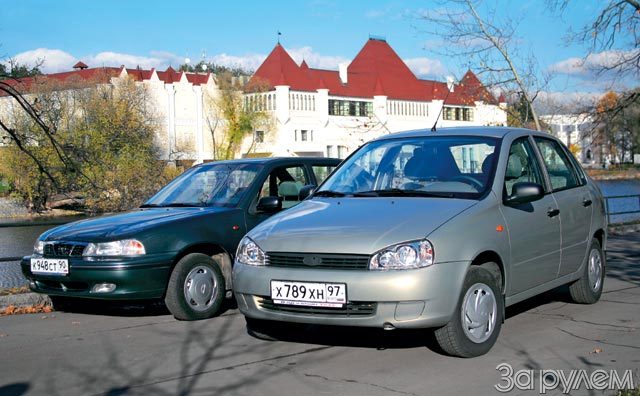

Тест Daewoo Nexia - Lada Kalina. Новоиспеченная «Калина» (по паспорту ВАЗ-11183), детище Волжского автозавода, конкурирует с «Опелем-Кадет», который уже в начале 1990-х перенес косметическую операцию, а сейчас приходит к нам из Узбекистана под именем «Дэу Нексия». Чем не извечный спор отцов и детей?

На беглый взгляд оба автомобиля собраны пристойно, что для узбеков похвально, а для россиянина отрадно. Ровные зазоры, нет явных перекосов наружных панелей, легко и без неприятного дребезга закрываются двери и багажник. Окраска тоже не вызывает особых нареканий. «Нексия» достойно переносит российские непогоды – это подтверждено длительными редакционными испытаниями. По «Калине» опыта пока мало, но кое-что уже настораживает: скоро потеряют лоск бамперы, с которых кусками слезает краска.
Салон «Нексии» навевает ностальгическую грусть. Пластик приборной панели – дешевый, но детали подогнаны аккуратно – не придерешься. Под стать аскетичной обстановке бледные, плохо читаемые приборы. Тахометр, как и электрические стеклоподъемники и центральный замок, – только для богатой комплектаций GLE (ее, кстати, и рассматриваем). Зато всех владельцев «нексий» балуют штатной магнитолой, четырьмя динамиками и телескопической антенной.
Садишься в «Калину», будто в машину времени. Современный интерьер, много воздуха, приятные материалы и цвета. За рулем удобнее, чем в «Нексии», хотя сиденья хотелось «пофигуристее». Симпатичный приборный щиток с цифровым дисплеем, на котором – пробег и показания маршрутного компьютера. Явный минус: под большой с виду крышкой совсем маленький «бардачок». Очки и коробка от магнитолы помещаются с трудом.
В комплектации «норма» (других у «Калины» пока нет) – электростеклоподъемники в передних дверях, атермальные стекла, иммобилайзер, центральный замок с дистанционным управлением и даже сигнализация. На ней покупатель «Лады» может сэкономить, а несколько сотен «зеленых» за музыку и ее установку придется выложить.
В «Нексии» на втором ряду особо не разгуляешься – в ногах места немного и потолок низкий, как в «хрущевке». Зато поклаже вольготно – 530-литровый багажник большой даже по современным меркам. Правда, часть полезного объема съедают петли, а загружать крупногабаритные вещи в суженный проем сложно. О перевозке длинномеров придется вовсе забыть: задняя спинка не откидывается.
На заднем сиденье «Калины» просторнее, хотя она почти на полметра короче «Нексии». У каждого пассажира трехточечные ремни безопасности. А где же подголовники? Ведь их устанавливают даже на более скромные «самары» и «десятки». Багажник немаленький, но все же потеснее «узбекского». Преимущество «Калины» – заднее сиденье складывается по частям (40:60). А вот полка, закрывающая нишу запасного колеса, слишком хлипкая – прогибается даже под нетяжелой ношей.
