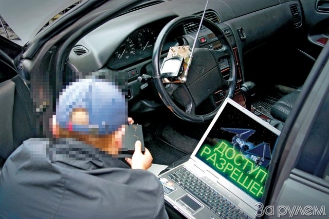

– Задумано хорошо! – подтверждает мои догадки довольный майор. – Но до ума не довели: хороший противоугонный потенциал сведен к нулю бездарной установкой! К примеру, передатчик активируется только при попытке пуска мотора, а не от датчиков. А если угонщика спокойно пустили в машину, то дальше и говорить не о чем. К тому же сирену воткнули на самое видное место – откровенная халтура! А блокировки от угона – плакать хочется: два примитивных реле, да еще с нормально замкнутыми контактами! Их даже искать не надо: обезвредил центральный блок – стали бесполезны! Не понимаю – ведь есть же современные релюшки, управляемые по штатной проводке. А все блоки – вот они, на самом доступном месте!
А как же всевозможные передатчики и приемники? Да никак… Включив простенькую «глушилку», специалист тем самым вырубил не только спутниковую систему, но заодно все сотовые телефоны и брелоки вокруг. Открываем дверь, спокойно лезем под капот и быстренько затыкаем глотку сирене. Проверяем «московский» передатчик – молчит! Теперь быстро находим всю «электронику» – веселые ребята-установщики прикрутили ее изолентой под «торпедо»: так проще. По проводке добираемся до антенн и перекусываем их. Готово: система «за три штуки баксов» превратилась в обыкновенную противоугонку, смонтированную кустарем-одиночкой абы как. Все блоки и провода на виду: заводи и поезжай куда хочешь…
