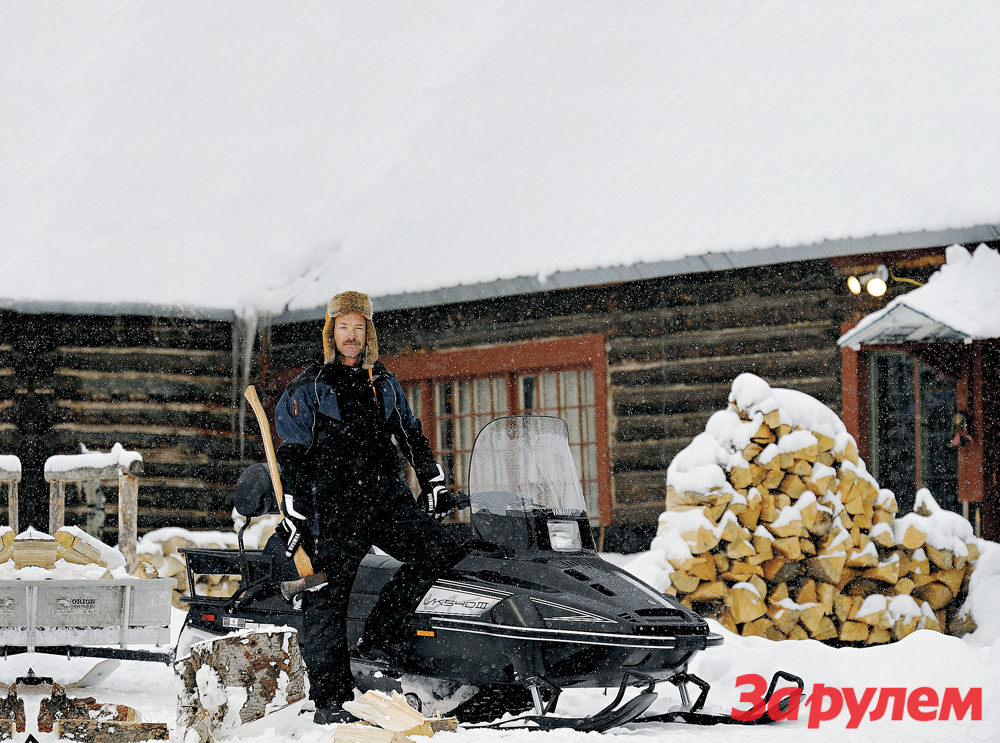

Этот аппарат – несомненный лидер класса, - в первую очередь, по цене. Bravo - таково его полное имя - появился в далеком 1992 году и с тех пор выпускается практически в неизменном виде. Его кредо – скромность, лаконичность и простота. Одноцилиндровый двухтактный двигатель воздушного охлаждения, простейшие подвески (рессоры и амортизаторы спереди и подпружиненный склиз с амортизатором сзади), отсутствие электрозапуска и заднего хода, механический привод дискового тормоза - все направлено на упрощение, облегчение и удешевление машины.
Буквально по всем характеристикам, кроме разве что мощности, Bravo можно поставить в один ряд с продукцией отечественных производителей. Единственное яркое отличие «японца» от продукции «нашепрома» - качество изготовления и надежность. Даже самый первый довод многих сторонников отечественной продукции «А вот сломается, и что делать? А»Буран«я в любом сугробе починю...» в данном случае не срабатывает, ведь по конструкции «бэтэшка» пожалуй даже проще, чем та же «Рысь» или «Буран».
Несколько удивляет отсутствие реверса в трансмиссии, но один взгляд на цифру снаряженной массы аппарата (а это всего 200 кг) вопрос снимает: коли что – можно и ручками развернуть. Довольно узкая колея лыж и примитивная подвеска делают энергичную езду практически невозможной, аппарат норовит оказаться «кверху ластами» в любом более-менее крутом вираже и даже поймав незначительную на первый взгляд снежную кочку. Но даже этот недостаток в рамках простого утилитарника таковым считать не стоит. Хотите «жечь» - извольте аппарат раза в три дороже.
Разумеется, Bravo далеко не рекордсмен и по тягово-динамическим характеристикам. Заявленная максималка составляет всего 70 км/ч, да и сани с сотней килограммов поклажи не прицепишь – не вытянет. Но более подходящей машины, допустим, для езды на рыбалку или патрулирования егерьских угодий подыскать сложно.
