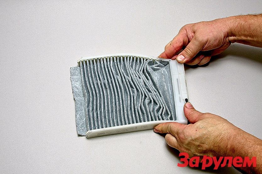

Самим фильтром мы обзавелись заранее. Знатоки подсказали лучший вариант – от «Ниссана-Микра». Впрочем, наверняка есть и другие. Цена в зависимости от типа (обычный или угольный) и фирмы-изготовителя – от 400 до 700 рублей.
Рамка фильтра эластичная, при установке ее легко согнуть нужным образом.
Фильтр несколько больше полученного окна. Сжимаем фильтр и вводим до середины, затем, нажав на правый верхний угол пластиковой рамки фильтра, задвигаем до упора. Фото 4 показывает, как фильтр при этом деформируется.
Готово!
Вверху элемент поджимается упорным штифтом, внизу защелкивается за кромку на корпусе воздуховода – как будто тут и стоял! Если защелка не фиксируется (бывает!), снимаем резиновый уплотнитель – фильтр и без него достаточно плотно прижимается к корпусу воздуховода.
