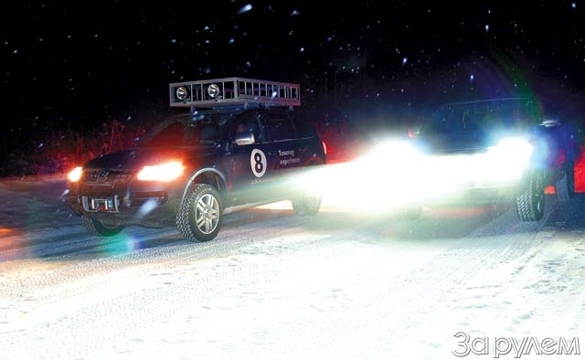

Хорошо зимой: дни короткие, ночи длинные — «ксенону» есть где развернуться. О преимуществах нового света красноречиво говорят фото — ярко-голубые фары светят ярче «галогенок» и выхватывают из темноты более широкий кусок дороги. Что до субъективных ощущений: в темноте с «ксеноном» чувствуешь себя спокойнее. Хотя быстрее ехать не стоит — дальние границы светового пучка такие же, как у обычных фар, иначе ослепленные встречные водители будут возмущенно моргать. Кстати, попробуем и дальний — разница тоже заметна.

Утренняя метель заставила работать с новыми силами — грех пропускать подходящую для сравнения погоду. Как чувствуют себя «туареги» в снежном шлейфе от впереди идущего автомобиля? Стоило на десяток метров отстать от ведущего, галогенные фары оказываются бесполезны в белой пелене. А «ксенон»? Чуда не произошло — и он в этой ситуации бессилен.
Ксеноновые фары не лишены недостатков, но ездить с ними все-таки безопаснее. Примеряем огонь на себя
Правда, на длинной динамометрической дороге полигона фотограф первыми поймал в видоискатель приближающиеся фары с бело-голубым светом. Лишь спустя некоторое время из снежной пелены появился серый кузов другого «Туарега» и уже потом — его желтоватые «галогенки». На этом испытания впору было завершать, присудив победу удобному, хотя и дорогому ксеноновому свету. Но…
