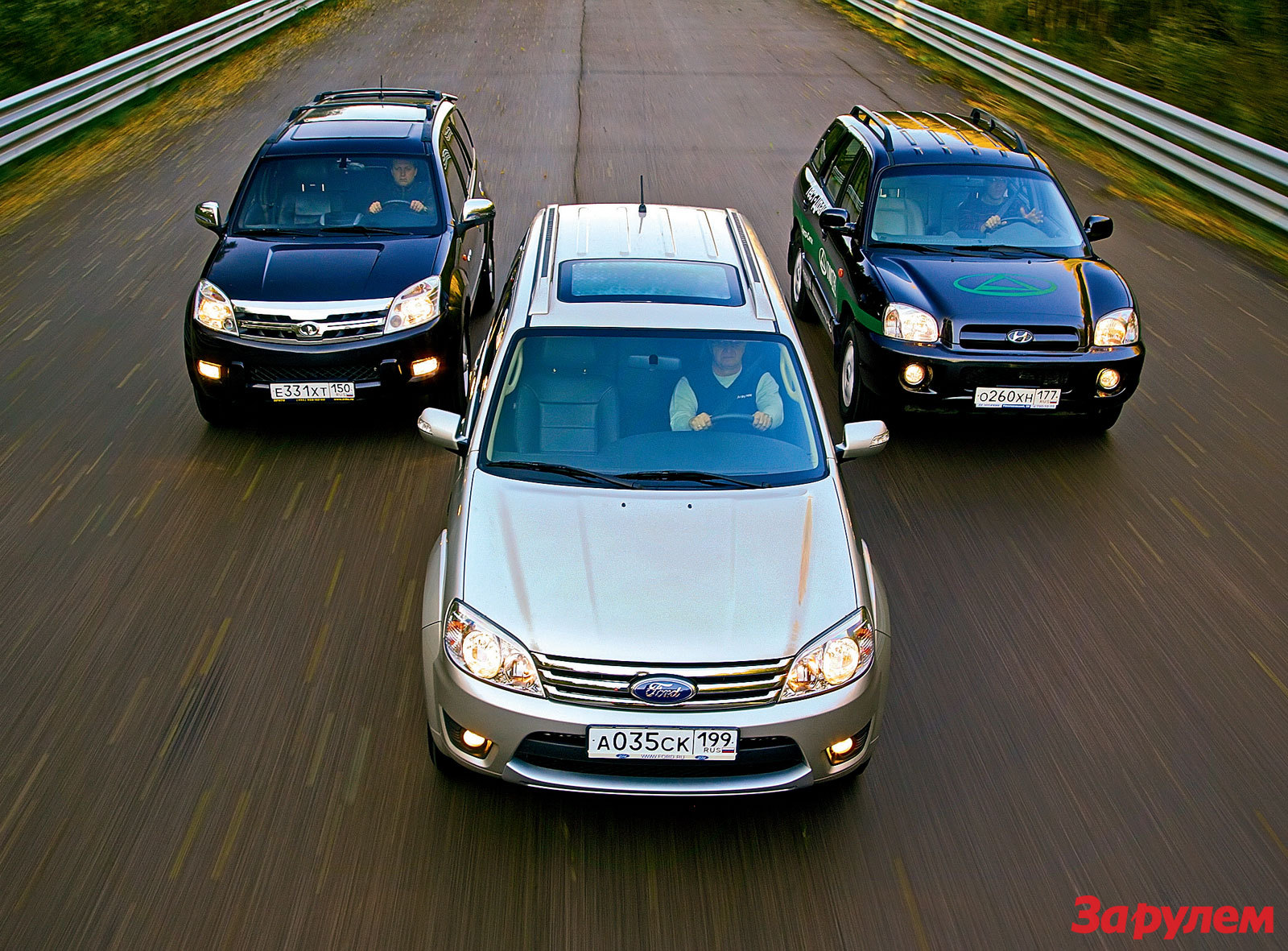

В сегменте недорогих вседорожников выбор не так уж велик, поэтому к новым именам особое внимание. Не так давно на российский рынок пришел «Форд-Эскейп». Это не та машина, что продается в США, ее не поставляют в Европу. Так что же это за зверь? И чем готов бить конкурентов - «Грейт Уолл Ховер» и «Хёндай Санта-Фе Классик»? На вопросы отвечает Михаил Гзовский. Фото Александра Кульнева.

Итак, три машины проявили разные сильные стороны: «Ховер» хорош рамной конструкцией и «настоящим», механическим подключением передка, у «Санта-Фе» самая выносливая подвеска и солидный багажник, ну а «Форд» ведет себя почти как легковой автомобиль. Нужно только иметь в виду, что ни одна из этих машин не оснащена системой стабилизации, а значит, водитель должен быть начеку, каким бы надежным ни казался разгон.
