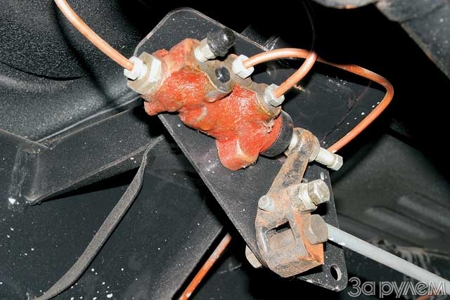

Уже после посещения сервиса обнаружили течь тормозной жидкости в нескольких местах: из регулятора, рабочего цилиндра сцепления и из тройника на переднем мосту.
