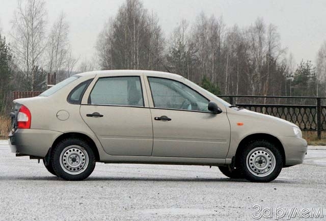

На первом жизненном отрезке от «Калины» ожидали худшего, благо новых отечественных моделей в редакции побывало немало. Катастрофы не произошло, чуда, обещанного рекламой, тоже — по уровню качества новая модель не дотягивает до иномарок. Детские болезни мучают неокрепший организм — «Калина» уже успела протоптать дорожку на гарантийную станцию, где ей поменяли вышедшие из строя электроусилитель руля, стеклоподъемник и, по предписанию завода, вытянувшиеся болты кронштейнов растяжек.
Остается надеяться, что обновленные запчасти будут работать исправно, ведь через 15 тысяч гарантия закончится и за ремонт придется выкладывать кровные редакционные. Кроме этого, потихоньку накапливается всякая неприятная мелочевка — букетик неисправностей, который бережем до следующего планового ТО (см. фото).
Средний расход топлива за этот период оказался довольно высоким — статистику подпортил почти 10-тысячный пробег на «максималке». В дальнейшем этот показатель будет падать, ведь в повседневной жизни наша «Калина» требует чуть меньше 9 л/100 км. Зато с рождения не пришлось доливать никаких жидкостей, кроме незамерзающей. Основные крупные затраты выпали на дополнительное оборудование и зимние шины — увы, это необходимый минимум.
В список не вошли обе фары (7800 руб. с работой) и ветровое стекло (4200 руб.), пострадавшие во время 60-часового «Первенства заводской марки». Из внеплановых расходов — только свечи зажигания. Производитель рекомендует их менять каждые 30 тыс. км. Наш совет: сократить этот срок вдвое или хотя бы проверять их состояние и регулировать зазор.
Основные же узлы и агрегаты пока работают, правда, не без нареканий. Противно поет подшипник в коробке передач, в такт ему в холодную погоду постукивают амортизаторы. На остановках под капотом весело стрекочет клапан адсорбера, заглушая дребезжащую систему выпуска. Не исключено, какие-то из них появятся в следующем отчете в таблице затрат.
Так и живем — то ли чуда ждем, то ли очередной неисправности…
