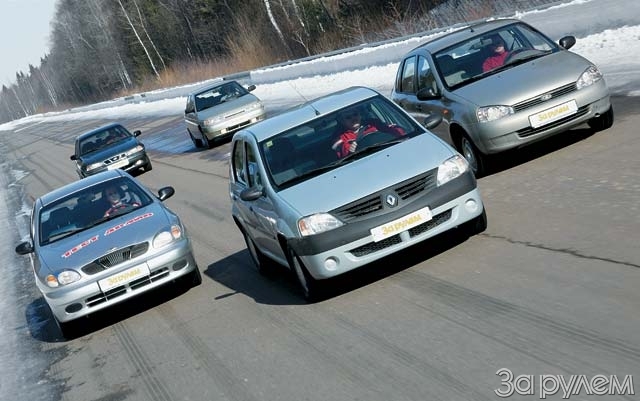

Тест Renault Logan, Lada Kalina, Lada 110, Daewoo Nexia, Chevrolet Lanos. Сделано в СССР
Именно к этой сумме приближаются, а нередко и превышают ее, реальные цены в автосалонах на «Ладу-110» и «Калину». С нее же начинаются прайс-листы узбекской старушки «Дэу Нексия», зрелого «Шевроле Ланос» с Украины и юного «француза» из Москвы «Рено Логан». А значит, судить их будем по единому стандарту.
