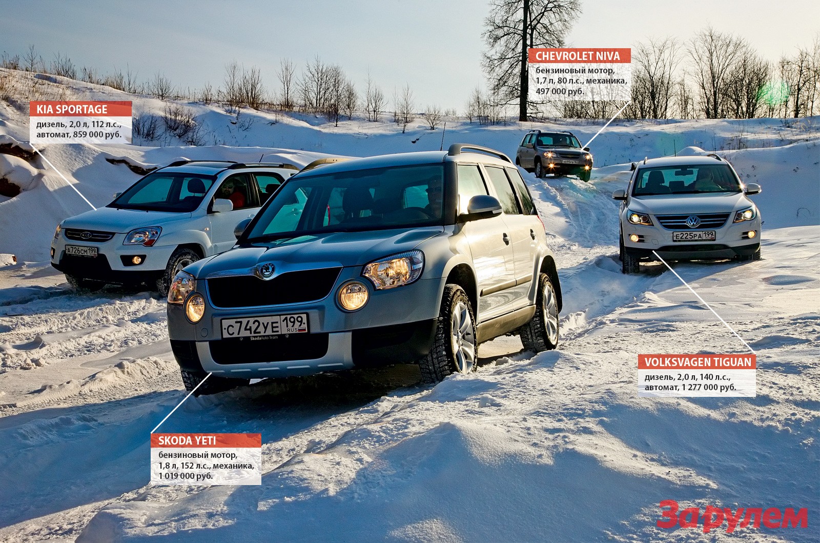

Обладатель полноприводной машины всегда чувствует превосходство над владельцем обычной. Даже если никогда не съезжал с асфальта, уверен, что в его руках надежный вездеход. В этом мнении лишний раз утвердился Сергей Воскресенский. Фото Александра Кульнева.

Еще накануне здесь было просто рассыпчатое белое безмолвие — звериные следы и прочие возбудители охотничьего азарта. Однако погода, словно подтрунивая над нами, встретила моросью, затем опять подморозило. И вот машины, с хрустом проламывая ледяную корку, как ледоколы, режут наст, оставляя глубокие, в полколеса, колеи. Отключены все, какие можно отключить, электронные системы, а значит, буксуют колеса, нагружены моторы и вентиляторы, беспрестанно машут дворники. Водители вкалывают изо всех сил — ведь автомобили мотает из стороны в сторону. Понятно, больше всего достается машинам, поэтому каждые 15–20 минут, а иногда и чаще лидирующая останавливается, уступая место следующей. Задача — выдержать темп, но не застрять, не перегреть трансмиссию и не допустить, чтобы закипели моторы... В тесте определяем выносливость, проходимость автомобилей, а еще эффективность отопителей.

1-е место. «Шевроле-Нива» оказалась в снегу лучшей — в этом и не сомневался никто. Полноценная понижающая передача, внушительный дорожный просвет, да и геометрия что надо. Пожалуй, в номинации «Проходимость» этот автомобиль — точка отсчета.
