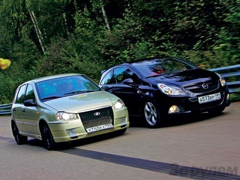

Тест «зажигалок» В-класса мы запланировали давно. Непременным условием было участие… «Лады-Калина»! Вы спросите, разве есть у нее горячая версия, способная составить конкуренцию именитым маркам? Есть. По крайней мере так нам тогда казалось. Но завод не оправдал ожиданий, выпустив под именем «Калины-Спорт» практически серийный автомобиль. А обещанный прототип полноприводной версии с турбо­двигателем завис на стадии доработок.
Трекшн-контроль на «Опеле» не мешает, а помогает быстрому старту. На «Ладе» противобуксовочная система — в руках, ногах и голове водителя.
В итоге к Дмитровскому полигону стартовали заводской «Опель-Корса ОРС» и частная «Калина» с турбомотором. Объединяет их принадлежность к одному классу и 1,6-литровые наддувные двигатели. Что же может противопоставить заводской продукции небольшой коллектив инженеров-энтузиастов, способен ли невзрачный Давид побить основательно подготовленного немецкого Голиафа?
