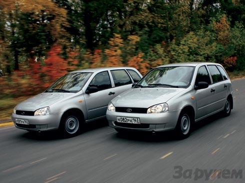

А какова разница в поведении автомобилей? Чтобы ответить на этот вопрос, отправляемся на полигон и выполняем традиционный набор упражнений.
Для оценки динамичности замеряем время разгона машин до сотни. «Большой» мотор тратит на это 13,3 секунды, а «маленький» успевает за 12,5. Разница невелика, и без приборов ее вряд ли почувствуешь. Тем не менее плюсик зарабатывает версия 1,4. Только плюсик этот на любителя. Мотору 1,6 при старте достаточно держать 3000–3500 об/мин, а меньший для максимально быстрого разгона нужно крутить до 4000–4500. Не всем понравится такая суета ради мизерного выигрыша 0,8 секунды.
Следующий тест — на максимальную скорость. «Калина» с «большим» мотором на четвертой передаче развивает 160 км/ч, а на пятой — всего лишь 155,9. С «маленьким» же на четвертой — 166,3, на пятой — 168,3 км/ч. Здесь бесспорное преимущество на стороне «малыша».
Обратим внимание: 1,6 наиболее быстр на четвертой передаче, а 1,4 — на пятой, однако максимум на прямой и повышающей передачах практически одинаков. Вероятно, если взять несколько двигателей 1,4, то в силу разного сочетания допусков часть их окажутся более быстрыми на четвертой, другая — на пятой.
Тест на экономичность снова выигрывает малый мотор: у него расход топлива — 5,6 л/100 км при скорости 90 км/ч и 7,8 л/100 км при 120 км/ч против 6,4 и 8,6 соответственно у 1,6. Разница вполне ощутимая: 0,5–1 л. Современная конструкция благодаря меньшим механическим потерям и более высокой степени сжатия эффективнее расходует топливо.
Следующая проверка — на эластичность. Замеряем время разгона с 60 до 100 км/ч на четвертой передаче и с 80 до 120 на пятой. Как мы и предполагали, «большой» 8-клапанный мотор оказался более тяговитым на низах. Но насколько более? Внешние скоростные характеристики моторов АВТОВАЗ держит в строжайшем секрете! Только секрет этот легко выведать на любом (не обязательно заводском) испытательном стенде. Обе «Калины» поочередно встают на беговые барабаны, и уже через час у нас в руках свежие, не проходившие заводскую цензуру графики ВСХ. Внимательный читатель найдет в них немало интересного, что может повлиять на выбор двигателя. Беспристрастный стенд
показал, что мотор объемом 1,6 л по тяговым и мощностным характеристикам превосходит своего меньшего брата в самом востребованном диапазоне оборотов — вплоть до 4400 об/мин. Иным словами, если покупатель не планирует ездить по шоссе со скоростью, за которую лишают прав, или разгоняться от светофора в красной зоне тахометра, то двигатель 1,6 ему подойдет больше. В противном случае его выбор — «однорукий бандит» 1,4 (управлять машиной придется одной рукой, поскольку вторая будет постоянно занята переключением передач). Если, конечно, владелец желает насладиться восьмью лишними лошадиными силами. Заметим здесь, что для реализации этой мощности нужно обладать определенными навыками вождения и беспокойным характером.
