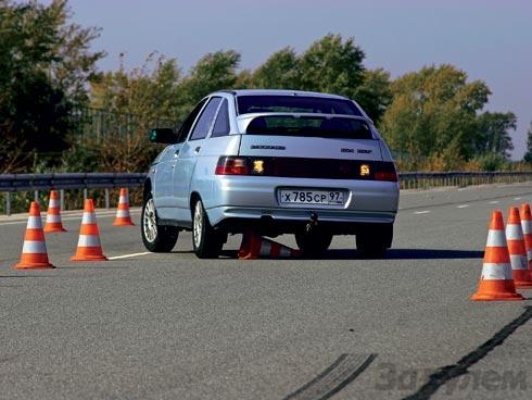

Проверить гипотезу мы взялись на «Ладе-112», обутой в летние шины «Амтел Планет Т-301» размерностью 185/60R14 с направленным рисунком протектора. А кроме собственно торможения задом наперед, проверим и другие параметры: скорость на переставке, расход топлива, управляемость, курсовую устойчивость, шум, плавность хода и проходимость. Каждое упражнение повторяем дважды: сначала при правильной установке покрышек, затем – «против шерсти».

Отправляемся на переставку. Максимальная скорость, при которой этот экстремальный маневр удается на мокром асфальте, лишь 67 км/ч: не хватает информативности. А на сухом, при 71,4 км/ч, углы поворота руля великоваты.
Теперь разворачиваем шины и вновь выполняем переставку. На мокрой дороге максимальная скорость маневра снизилась на 0,7 км/ч, поведение машины ухудшилось: реакция на рывок руля более вялая, увеличились углы поворота баранки, появился небольшой занос. На сухой дороге потери еще больше: скорость ниже на 2,3 км/ч, претензии к поведению те же, что и в мокром варианте, но более значимы. Увеличились углы поворота руля, усилился снос передка, при росте скорости появился занос, причем рваный, поведение машины неоднозначное.
