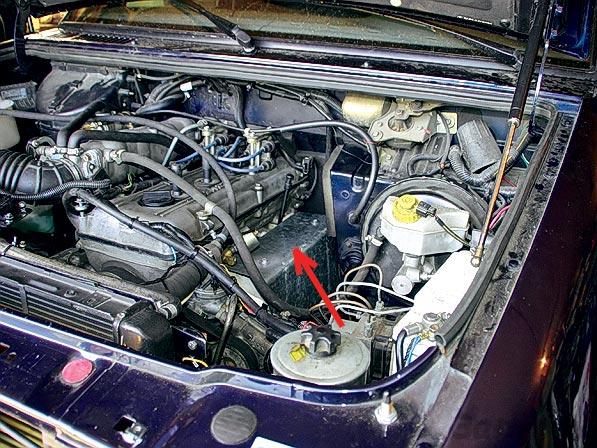

Около 30% тепла от сгоревшего в двигателе топлива уходит в атмосферу с отработавшими газами. Мало того, что пользы от них никакой, так еще и вреда предостаточно. И не только окружающей среде – самому автомобилю от них достается! Раскаленный выпускной коллектор излучает столько тепла, что плавится шумоизоляция моторного отсека, наполняя салон характерным запахом. Нейтрализатор тоже пышет жаром, а к нему одним боком прижата раздатка и рядом проходят трос стояночного тормоза и его пружина – детали, не любящие высоких температур. В тросе выгорает смазка, а пружина ржавеет и теряет упругость. Ослабить воздействие лучистой энергии помогут экраны. Материал – листовая сталь, лучше оцинкованная. Экран выпускного коллектора крепится на кронштейнах, установленных на шпильки самого же коллектора, и к приемной трубе глушителя. Экран нейтрализатора сгибаем по месту и закрепляем на штатном, просверлив в нем отверстия, болтами М6 (см. фото).
Экран выпускного коллектора.
