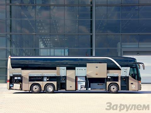

Люк в переднем бампере позволяет не только достать запасное колесо, но и рассмотреть элементы защиты от фронтального удара FCG (откидной противоподкатный брус – красного цвета, деформируемые элементы – желтого).
Параллелограммный механизм дает возможность открыть полутораметровые люки багажных отсеков (общий объем – 12,6 м3) даже на тесной стоянке. Люки реже навещаемых технических отсеков снабжены обычными петлями.
