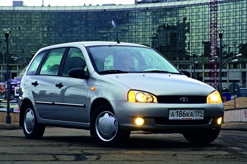

Первые впечатления, «Лада-Калина». Знакомимся с новым универсалом, ведь на нем установлены ABS и климатическая установка, а под капотом — новый 1,4-литровый двигатель, уже засветившийся на коротких тестах и тем более интересный в длительных испытаний.
Двоякое чувство овладело мной, когда перекладывал вещи из «Калины»-седана, на которой отъездил более 80 тыс. км, в новую, с кузовом универсал. В голове крутилось: «От добра добра не ищут». С другой стороны, интересно, как изменилась машина за три с лишним года. Ведь на универсале ABS и климатическая установка, а под капотом — новый 1,4-литровый двигатель, уже засветившийся на коротких тестах и тем более интересный в длительных испытаний.
