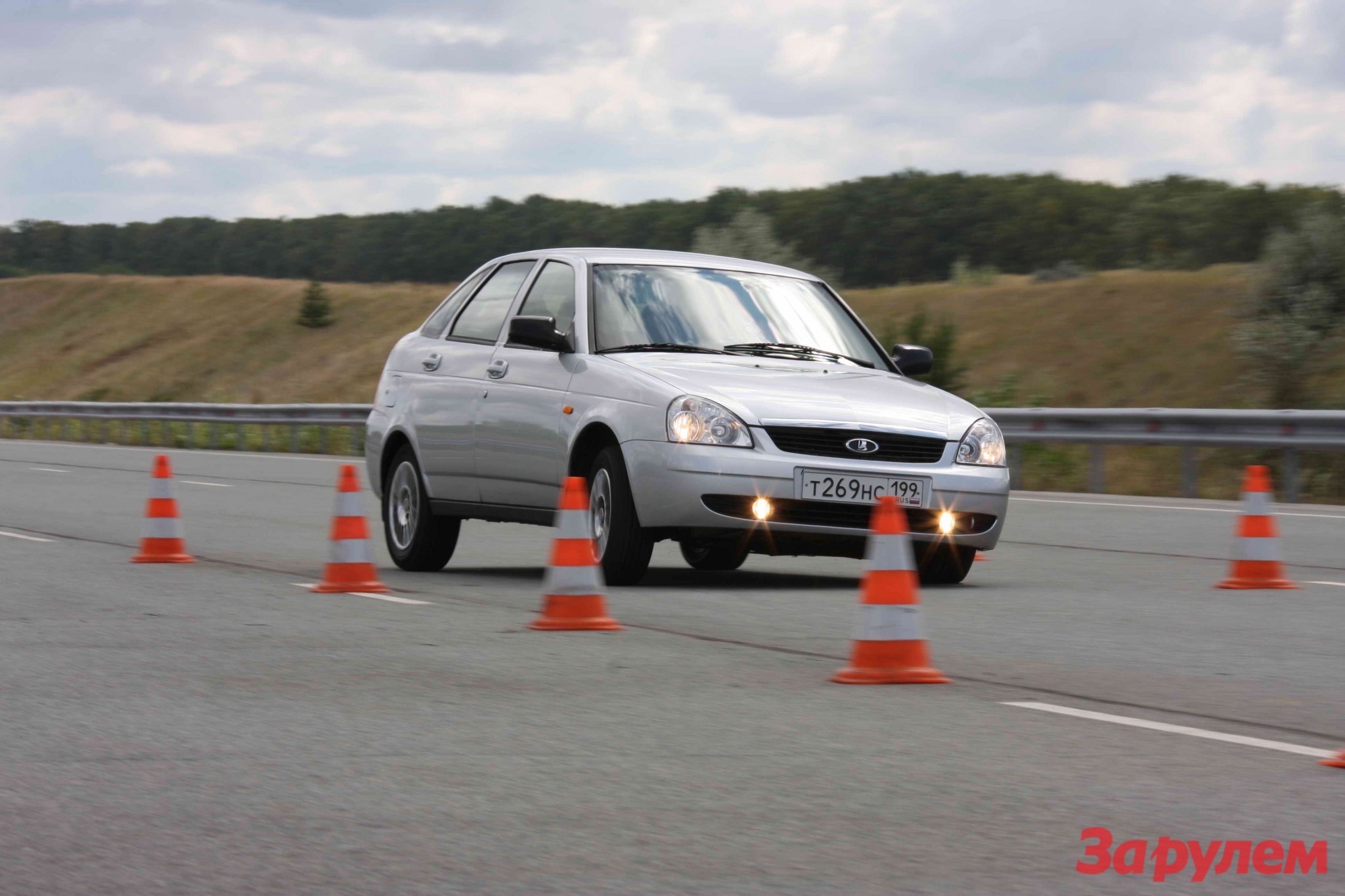

Нам удалось купить два комплекта шин Goodyear Excellence размером 185/60R14 Н одного года выпуска – один произведен во Франции, другой – в Китае. «Прокатали» их в сравнительном тесте по нашей стандартной программе. Результаты представлены в таблицах, приведенных ниже.
Мы зафиксировали различия в массе шин (0,4 кг) и твердости резины (2 единицы по Шор). Исходя из этого можем предположить, что незначительные конструктивные отличия в сравниваемых шинах присутствуют. Скорее всего, это разные материалы каркаса и/или брекера.
Но нас ведь интересуют характеристики покрышек. Посмотрим на результаты тестов, полученные на сухом асфальте. Они отличаются не более, чем на полпроцента – разница лежит в пределах от нуля (торможение юзом с 60 до 0 км/ч) до 0,3 % (скорость выполнения переставки). На мокрой дороге разброс чуть больше – между 1 и 2 процентами: от 0,9 % (переставка) до 1,7 % (торможение с 80 до 0 км/ч). Расходы топлива отличаются не более, чем на одну десятую литра на 100 км, что составляет 1,4 – 1,9 %. Все приведенные цифры укладываются в те самые два процента.
Обратимся к экспертной оценке, многие называют ее «субъективной». Наибольшее отличие составляет 1 балл в номинации «управляемость». Совсем немного различий эксперты выловили в курсовой устойчивости, плавности хода и уровне шума. Но они оказались настолько малы, что даже не тянули на изменение оценки. Для выделения нюансов мы в этом тесте ввели «плюсы» и «минусы».
Разница в результатах замеров укладываются в 2 процента, оценок – в один балл. Все это позволяет заявить – сравниваемые шины идентичны. Почему же читатели отрицательно относятся к «китайскому» «Гудьиру»? Осмелимся предположить – все дело в психологии. Скорее всего, «срабатывает» тот самый штампик. Но если пользователь не обратит внимания на страну изготовления, разницы он не почувствует.
