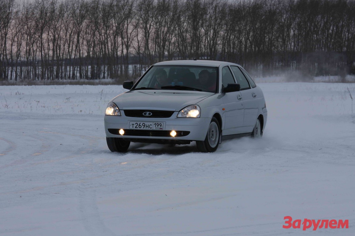

Передний привод – следующий этап. Будем пробовать экономить здесь.
Спереди и сзади.
Хорошие шины обеспечивают лихой старт и такой же разгон. По прямой машина идет ровнехонько, как большой корабль, а на корректировку направления отвечает четкими реакциями. В поворотах «Приора» демонстрирует академическое переднеприводное поведение, будто выступает в роли наглядного пособия из учебника по теории автомобиля. При добавлении газа распрямляет траекторию, при сбросе – вкручивается в поворот.
При торможении хорошо чувствуется момент включения АБС, эффективность торможения стабильная, независимо от того, вступила в действие электроника или нет. В глубоком снегу лазает как полноприводник, легко меняет направление движения.
Новые только на неведущей оси.
Старт и набор скорости – только внатяг, напряженно сдерживая ногу на акселераторе. На заснеженной дороге передок шарахается из стороны в сторону, реагируя на изменение глубины снега – почти как в заднеприводном варианте. В поворотах ярко выражена недостаточная поворачиваемость. При входе в вираж реакции автомобиля буквально размазаны, на дуге он на довороты руля не реагирует. Стремится распрямить траекторию, которую просто невозможно задать точно.
Торможение малоэффективно, момент включения АБС не чувствуется.
Сугробы можно проскочить только ходом, и то с 50-процентной вероятностью успеха.
Новые спереди, старые сзади.
Старт очень похож на тот, что был со всеми новыми колесами. На заснеженной дороге курс тоже неплох, замечаний нет. Засада ждет в скользких поворотах – первые реакции на руль очень четкие, но на дуге даже небольшое действие рулем может привести к очень резкому, пугающему большой глубиной заносу. Во время его корректировки рулем задок «отстреливает» в обратную сторону с удвоенной силой. Заканчиваются приключения полной потерей траектории и разворотом.
Торможение недостаточно эффективно, момент включения АБС размыт. В глубоком снегу идет, но неуверенно. При маневрировании задние колеса сползают в колею, проложенную передними. И в этом варианте не удалось создать «половинную» композицию без проблем.
