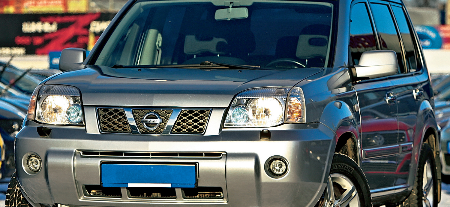

На площадке автосалона Nissan X-Trail выделяется не по-азиатски жесткими формами. Обойдя вокруг, вижу, что краска держится стойко. К кузовным панелям тоже нет претензий. Зазоры минимальны, в дверных проемах толстые резиновые уплотнители. Прекрасный заслон для влаги.

Приличный клиренс, короткие свесы кузова и стальной лист защиты двигателя — «японец» хоть сейчас готов штурмовать колею, ведущую к заветной поляне для пикника. Недаром на центральной консоли есть переключатель режимов трансмиссии Nissan All Mode 4×4. Режим 2WD используют на обычных дорогах. Он позволит сэкономить топливо, так как тянут только передние колеса.
Повернув крутилку в положение Auto 4×4, получаем умеренно вседорожную машину. Теперь при пробуксовке передних колес в течение 0,1 секунды электроника подключает заднюю ось. Наконец, вариант Lock — муфта блокирует межосевой дифференциал. Но особо рьяно месить грязь не стоит — X-Trail по душе более мягкие условия эксплуатации. И повадки у него легковые.
