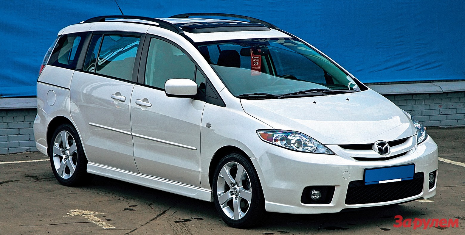

Mazda 5
Целевая группа покупателей новой «Мазды-5» – мужчины и женщины в возрасте от 35 лет, их можно отнести к категории семейных. Но, судя по динамичным формам машины, ее создатели уверены, что водительские амбиции у этих людей не отходят на второй план даже при покупке компактвэна.
Отобранная мной белая «пятерка» приплыла из США – это видно не только по спидометру, размеченному в милях. Во втором ряду здесь всего два кресла, а не три, как в «европейцах». То есть здесь нет многофункционального среднего места, которое можно трансформировать в самых разнообразных вариациях. Взамен – два обычных подлокотника для каждого седока. Кресла можно двигать вперед и назад, регулировать наклон спинки. Третий ряд, как и в «Версо», прячется под полом багажника. Двое взрослых чувствуют себя на нем вполне комфортно.
Одно из главных отличий «Мазды» от конкурентов – сдвижные задние двери. Они на 15 кг тяжелее распашных, но увеличение массы автомобиля компенсирует дверь багажника из пластика. Проемы для входа-выхода просто огромные.
Багажник вместителен, даже если разложены все сиденья. Полезного объема в 112 литров вполне хватит, чтобы погрузить, к примеру, детскую коляску.
Спортивные нотки читаются в дизайне торпедо «Мазды-5». Сиденья под стать – цепкие, с развитой боковой поддержкой.
На дороге машина радует четкими реакциями, но подвеска жестковата и в колеях досаждает рысканием. Водительское место довольно уютное, но правая нога трется о центральную консоль. У пятиступенчатого автомата нет дополнительных режимов, кроме ручного. Впрочем, и этого вполне достаточно. Стоит чуть сильнее нажать на газ, как в машине просыпается характер – за это ей можно простить многое.

ПОДЕРЖАННАЯ MAZDA 5: НА ЧТО ОБРАТИТЬ ВНИМАНИЕ
Кузов. В целом он неплохо выдерживает соляные ванны. Очаги коррозии могут появиться в районе стоек задних дверей. Во влажную погоду потеют фары и фонари. Небольшой дорожный просвет – пожалуй, наиболее значительный минус машины. При езде по грунтовым дорогам есть риск ободрать пороги и днище. В непрогретом салоне часто появляются «сверчки». Кузовной ремонт недешев, хотя и не разорителен. Например, покраска капота стоит 5200 руб. Снять или поставить деталь – 1100 руб. За окраску переднего крыла возьмут 3200 руб., а за работы по замене ветрового стекла – 3400 руб. Поменять задний фонарь или фару – 600 руб.
Сложив два ряда, в «Мазде-5» можно увеличить объем багажника до 1566 л. Хоть холодильник вози!
Ходовая часть. Жесткая подвеска – это не только острая управляемость, но и определенный дискомфорт при проезде неровностей. Порой подвеску можно пробить до отбойников. Стойки стабилизатора ходят примерно 60 тыс. км. Подшипники ступиц выдерживают 50 тыс. км.
Коробка передач. Механические и автоматические одинаково надежны. Проблем не отмечено. При покупке машины с автоматом рекомендуем заменить масло.
Двигатель. Моторы чувствительно реагируют на некачественный бензин, поэтому лучше заправляться на проверенных АЗС. Бодяжное топливо может убить свечи. В целом двигатели хорошо показали себя за время эксплуатации. В США дилеры рекомендуют менять масло через каждые 5000 миль (8000 км) пробега.
Электрооборудование. Не доставит серьезных проблем.
