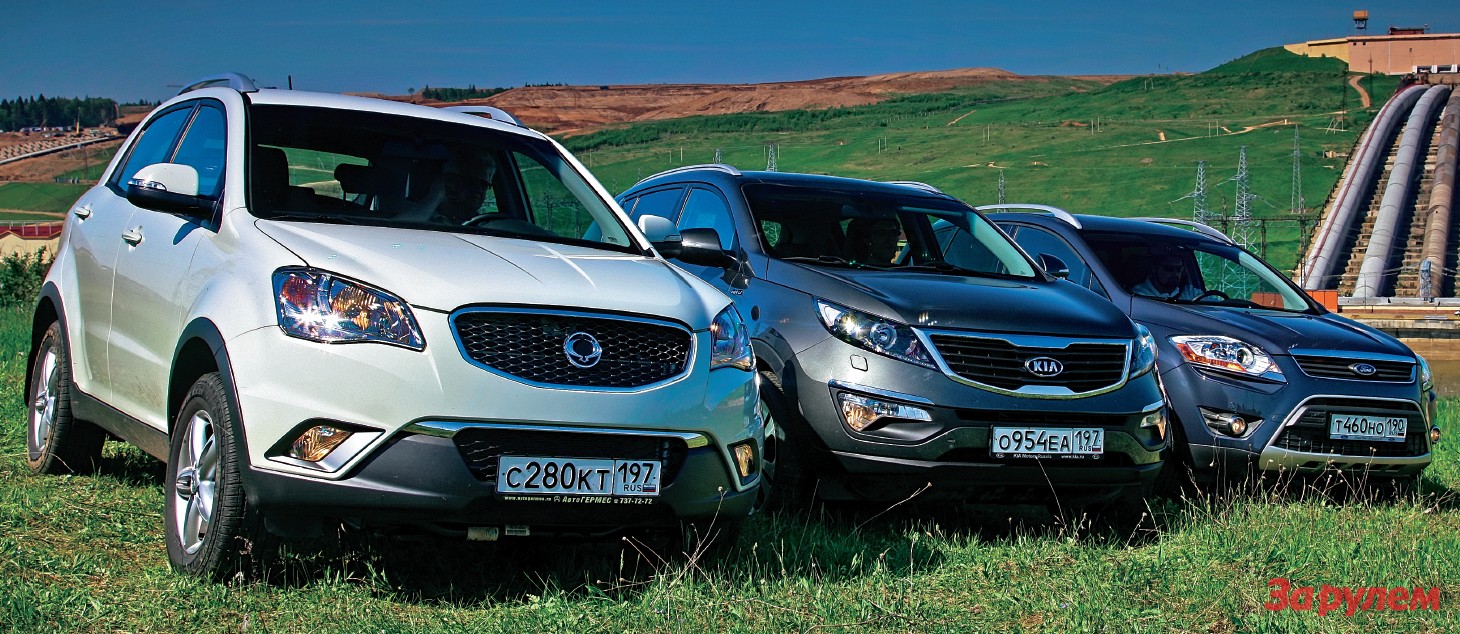

SsangYong New Actyon, Kia Sportage, Ford Kuga: спортивно ориентированные
Говорят, тяга к спорту есть в каждом. Эту истину можно перенести и на нашу троицу: машины поджарые, приземистые, мускулистые. Да и в названиях КИА и «СанЙонга» звучат соревновательные нотки. Что же, они действительно спортсмены, хотя и не спринтеры – покорители гаревых дорожек. Скорее, мастера кросса по пересеченной местности, а может, и популярного некогда ориентирования. Вот и мы попробуем сориентироваться в достоинствах и недостатках машин популярного в России класса.
С технической точки зрения участники теста очень похожи: 2-литровые дизельные моторы, шестиступенчатые коробки передач. Правда, наш «Актион» – с механикой, тогда как у КИА гидромеханический автомат, а «Куга» щеголяет роботизированной коробкой PowerShift Но в тот момент, когда мы собирали машины на тест, именно такой «Актион» был топовым (версия с автоматом чуть запоздала). А нам уж очень хотелось свести новичка с соперниками. Тем более что по иным параметрам автомобили очень близки: скажем, за распределение момента по осям отвечают многодисковые муфты.
Внедорожные таланты соперников сильно ограничены: под пластиковыми щитками защиты моторного отсека «СанЙонга» и КИА мы намерили всего 175 мм, у «Форда» чуть больше – 185 мм. Не густо! Впрочем, одолеть дворовый сугроб или участок грунтовки на пути к кровным шести соткам можно без проблем, а требовать большего от подобных машин по нынешним временам неразумно. И все же у каждого из нашей троицы немало уникальных черт и талантов.
