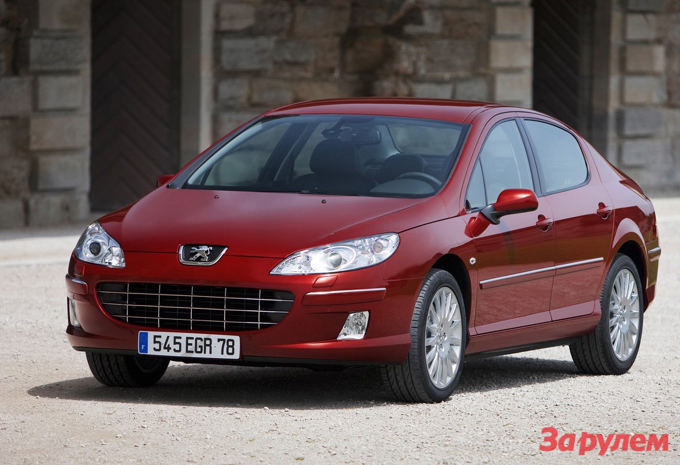

Седанов Peugeot 407 на вторичном российском рынке абсолютное большинство. Причем выбор представленных автомобилей огромен. Можно, например, подобрать как доступную 1,8-литровую версию с механической коробкой, так и вариант с V6 на «автомате»
