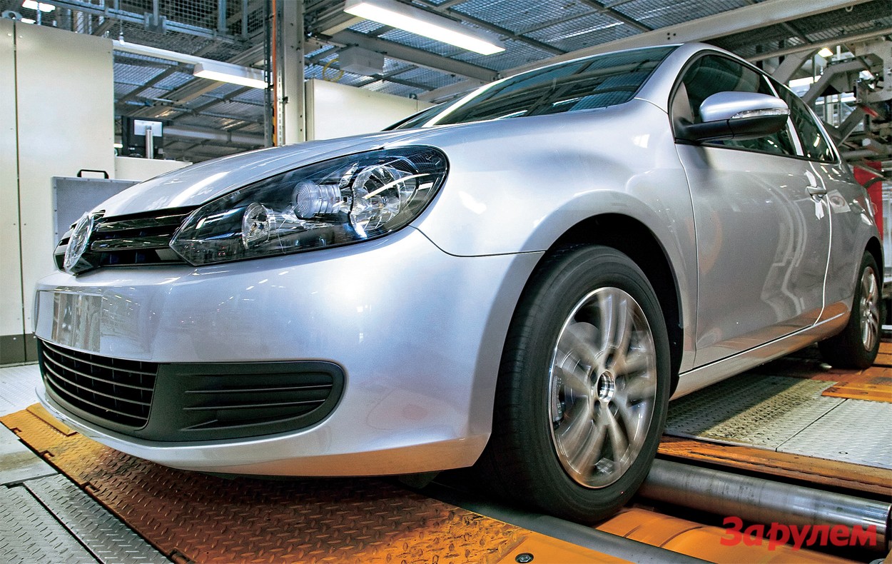

Условия при замерах на беговых барабанах по циклу NEFZ довольно трудно воспроизвести в реальной обстановке. Ведь испытания проводят при комфортной температуре 20 °C, с выключенными энергопотребителями и без привязки к постоянно изменяющейся дорожной ситуации.
