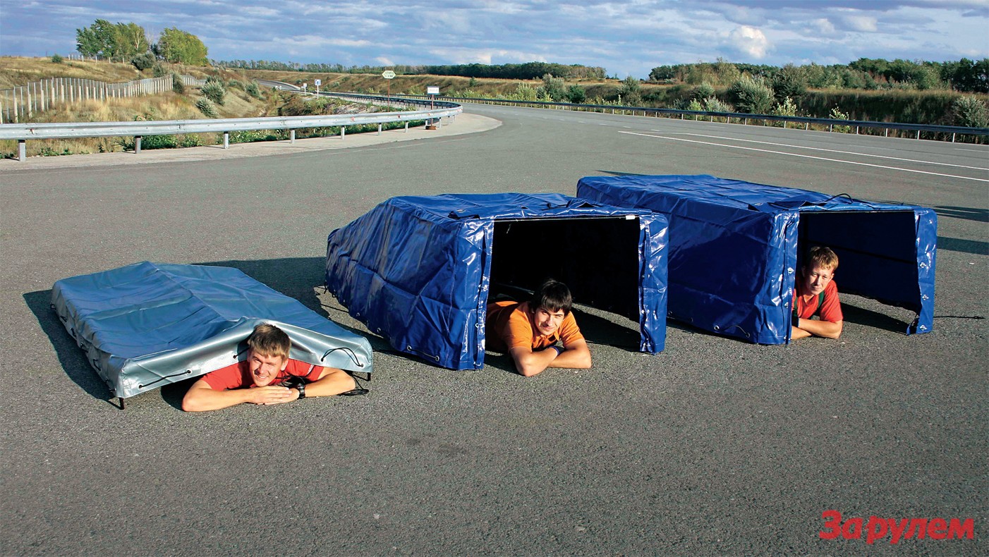

Избежать увеличения расхода топлива при езде с прицепом невозможно, однако минимизировать потери нам вполне по силам.

НИЗКИЙ ТЕНТ
2
2
Расход против нетентованного варианта снижается почти на пол-литра в любых режимах. Все логично: воздух, попадая в неприкрытый прицеп, дополнительно «упирается» в его заднюю стенку, а позади нее вихри становятся интенсивней. Общий вихревой след за кормой автопоезда пожирает больше энергии — и активней его тормозит.
Отсюда первый вывод: езда с голыми бортами, даже если прицеп не загружен, нерациональна. Однако в этом случае есть скрытый резерв экономии: уж если прицеп пуст, то задний его борт можно снять и закрепить на полу либо подвязать в открытом положении параллельно дороге. (Разумеется, закрывать фонари и номерной знак борт не должен.) Замеры подтверждают: аппетит автопоезда без заднего борта даже скромней, чем с низким тентом!
Впрочем, на открытие мы не претендуем — расход топлива пропорционален затрачиваемой на движение мощности, то есть аэродинамическому сопротивлению, умноженному на скорость. Чем длинней (например, с ростом скорости) шлейф возмущенного воздуха позади автопоезда, тем больше потери. Но эти возмущения зависят и от размеров «возмутителей» — в данном варианте немало добавляет задний борт. Без него воздух стекает с пола прицепа с меньшими завихрениями.
ВЫСОКИЙ ТЕНТ
3
3
С ним расход топлива возрастает более чем на 2 л. Напомним, что тягачом в нашем эксперименте выступала «Приора»-хэтчбек — машина с неплохими аэродинамическими качествами. Будь на ее месте большой вседорожник, наш прицеп оказался бы целиком в его аэродинамической тени — в «воздушном мешке» — и размеры тента мало повлияли бы на общий расход.
ВЫСОКИЙ ТЕНТ С АЭРОДИНАМИЧЕСКИМ СКОСОМ
4
4
Если перевозимый груз не занимает все пространство под тентом, наиболее выгоден аэродинамический тент. Верхняя часть его наклонена к переднему борту. Замеры показывают: скошенный верх позволяет сэкономить до трети литра. Эффект тем заметней, чем больше скорость. До 60 км/ч толку от скоса совсем нет. Правда, при смещении груза назад ухудшается устойчивость автопоезда. Но стойки тента расположены симметрично — ничто не мешает развернуть тент скосом назад и расположить центр тяжести груза ближе к переднему борту.
Ну а как это отразится на расходе топлива? Оказалось, никак! Экономичность нисколько не хуже, чем при «фирменном» положении тента. Опять вспоминаем законы аэродинамики — полученные результаты им не противоречат. Если скосом вперед прицеп частично подныривал под вихри тягача, то за огромным задним срезом генерировал собственные, куда более мощные. А скос, направленный назад, несколько сглаживал возмущенный автопоездом воздух. Итак, на принятых нами скоростях оба положения тента с точки зрения расхода бензина равнозначны.
