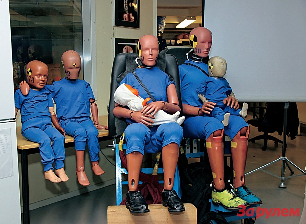

В большой шведской семье, «проживающей» в центре безопасности, более 100 манекенов разного возраста, роста и пола (по восемь категорий взрослых и детей), не считая виртуальных фигурок для компьютерного моделирования. В их числе манекены Hybrid III и более совершенные THOR для фронтальных ударов, EuroSID для боковых и BioRID для наездов сзади. Цена каждой куклы доходит до 150 тыс. евро.
