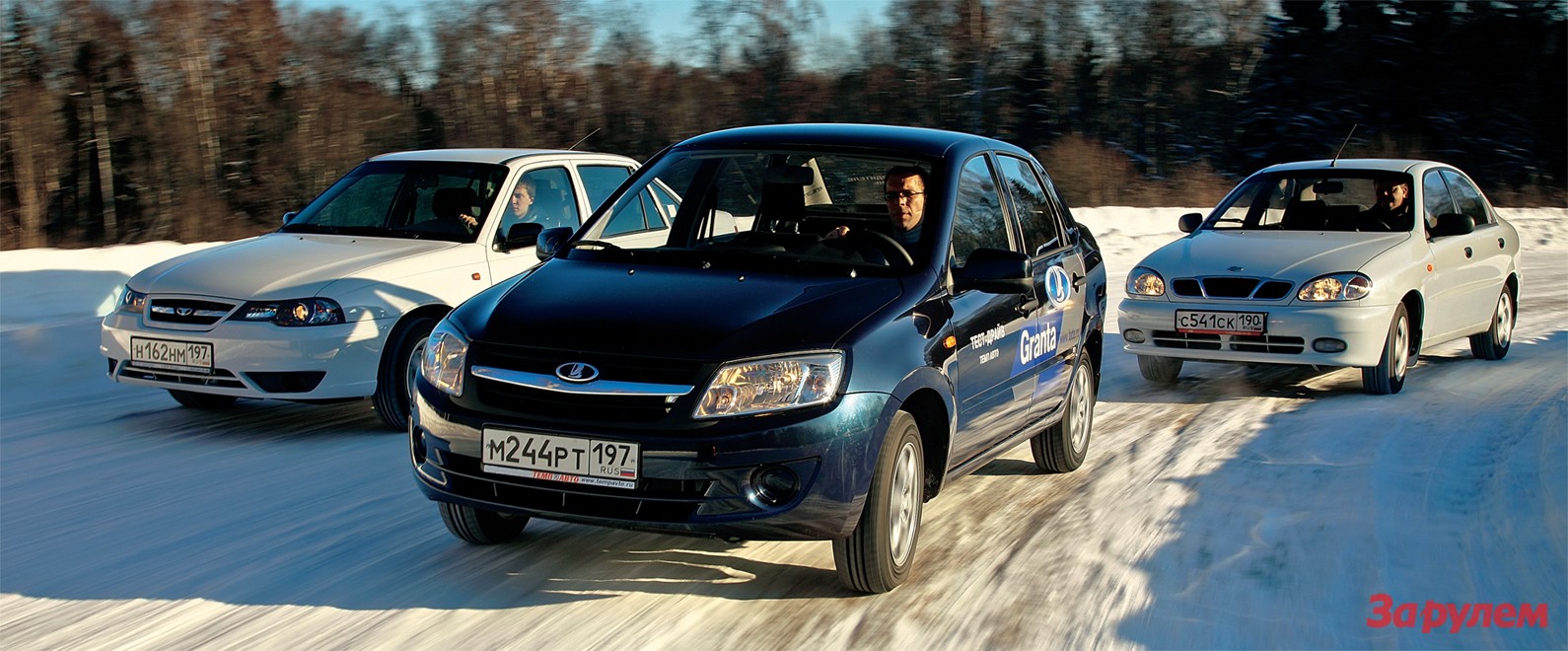

Daewoo Nexia, ZAZ Chance, Lada Granta: национальный вопрос
«Лада-Гранта» у всех на слуху. Как выглядит новинка АВТОВАЗа на фоне основных конкурентов?
Ну вот! На этот раз неувядающая и одновременно новая, с иголочки, «Нексия», простояв часок на морозе, опять капризничает, не желая запирать опрометчиво распахнутые двери. Прямо ностальгия какая-то! Ведь лет десять назад коллега точно так же мучился зимой с замками редакционной «нюськи». С тех пор «узбечку» подретушировали, снабдили новым, с сумасшедшинкой, мотором (1,6 л, 109 л.с.). Вот только некоторые болячки остались прежними. Будто бы в Узбекистане морозов не бывает!..
Как тут не похвалить «Запорожец», а точнее, «ЗАЗ-Шанс» (кто раньше мог представить, что, обретя технологии «Дэу», продукция ЗАЗа сможет конкурировать с «настоящими» автомобилями!): он вполне морозоустойчив. Но немного смущает совсем дешевой обивкой сидений. Зато в этом экземпляре применена самая последняя новинка – настоящий 4-ступенчатый автомат, да еще в паре с мотором от «Авео» (1,4 л, 101 л.с.).
Наверное, по-настоящему дешева и сердита «Лада-Гранта», прямо-таки купающаяся в лучах народного любопытства. Тормозят даже иномарки, владельцы которых заинтересованно разглядывают бесхитростные очертания потенциального бестселлера. Но даже альянс АВТОВАЗа с «Рено» не вылечил его продукцию от брака нерадивых смежников. На нашей «Гранте» термостат завис в открытом положении. Знакомо?! Тогда добавьте сюда горящий, как вечный огонь, символ Cheсk engine в комбинации приборов и постоянно работающий вентилятор, который охлаждает и без того холодный мотор. В салоне «Гранты»нам зябко и неуютно. А создатели машины, словно предчувствуя подобную ситуацию, не предусмотрели внутри ни одного крючка, чтобы повесить зимнюю одежду.

Как же нам быть? За конструкцию и настройку «Гранте» хочется дать предельные десять баллов по нашей шкале экспертных оценок. Но качество изготовления и испорченное настроение тянут максимум на тройку... И все-таки «Лада» выиграла поединок, оказавшись современнее, интереснее и удобнее соперников. Да к тому же дешевле. Уверен, у этого автомобиля большое будущее. Ведь впервые за много лет в «Гранте» сосредоточилась четко ощущаемая новизна, которой так не хватало всем ВАЗам последних поколений.
Когда этот тест только начинался, не скрою, мы отдавали предпочтение «Шансу»: разнообразие комплектаций, проверенная конструкция, имеющая в основе очень неплохой в прошлом «Шевроле-Ланос». ЗАЗ в целом не обманул ожиданий, но украинцы чересчур уж его упростили, избавляя от креста «Шевроле». Заслуженный второй результат.
Наше первое знакомство с «Нексией» состоялось, страшно подумать, лет пятнадцать назад, причем уже тогда она не выглядела новинкой. У машины и сейчас нашлись сильные стороны: двигатель, комфортные настройки подвески. Но в узбекском «Дэу» неудобно сидеть. Да и ездить. Поэтому, невзирая на схожесть итоговых оценок «Нексии» и ЗАЗа, ей достается лишь третье место. В общем, русский, украинец, узбек... Без всякой национальной дискриминации.
