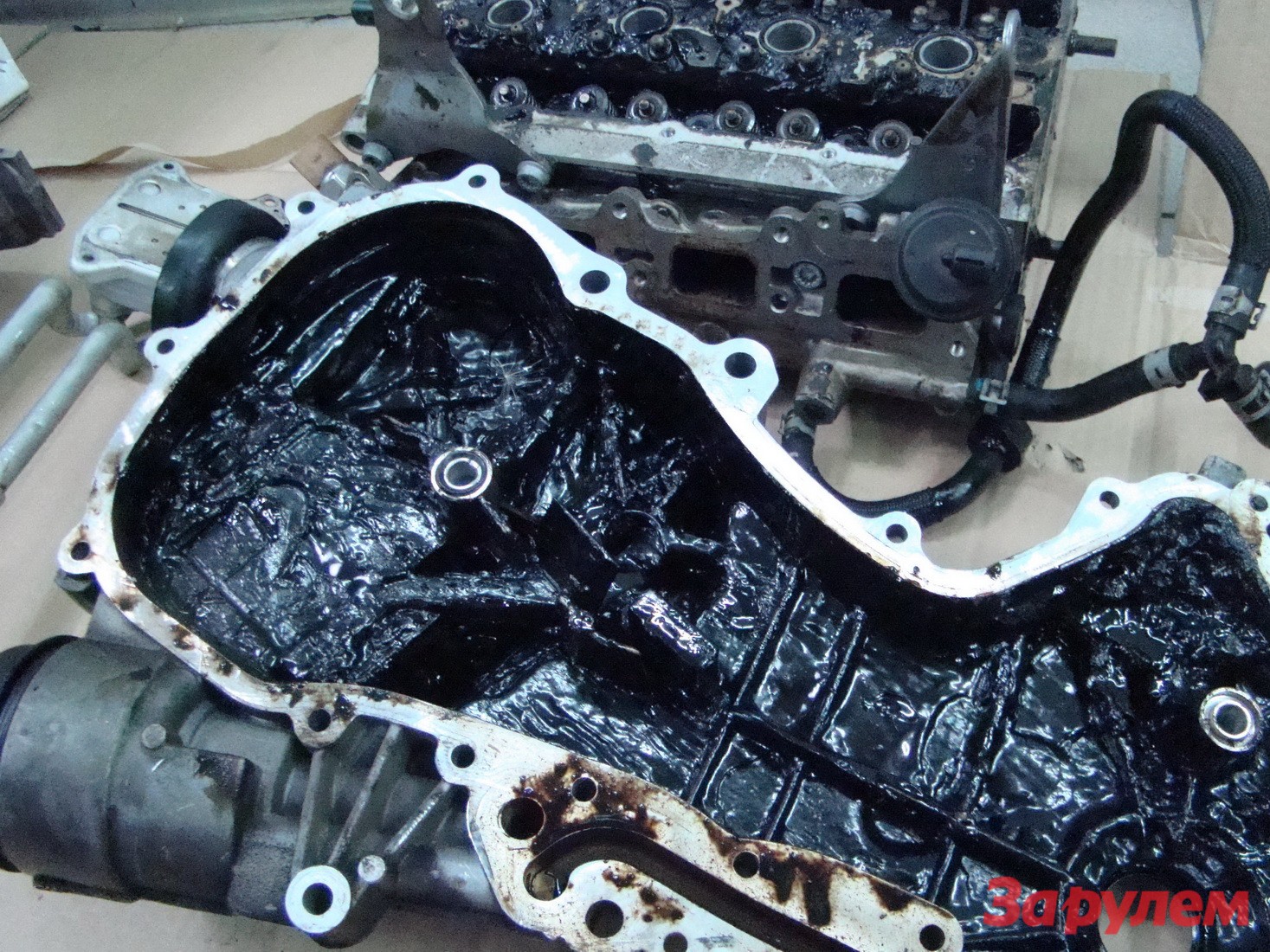

Передняя крышка двигателя
Передняя крышка двигателяПередняя крышка двигателя с масляными отложениями

Из разъяснения о причинах образования осадков в масле следует, что в процессе хранения моторных масел указанной фирмы образуются различные осадки производственного происхождения. Из этого можно сделать вывод, что если масло где-то хранилось в пределах гарантийного срока, а затем было взято для эксплуатации из нижней части тары, то оно (масло) может иметь в своем составе все вышеперечисленные нерастворимые осадки. Эти осадки, по мнению авторов разъяснения, находятся в виде мелкодисперсной взвеси, и частицы такой взвеси проходят сквозь поры масляного фильтра без помех, не нанося ущерба двигателю. Но это, мягко говоря, не совсем так!
Во-первых, необходимо иметь в виду, что видимый осадок — это всегда конгломерат слипшихся частиц, по размерам многократно превышающих размеры составляющих его частиц.
Во-вторых, если идет речь о выпадении частиц катализатора, то вполне вероятно, что в условиях исключительно напряженных условий работы масла в районе цилиндро-поршневой группы (мгновенные значения температуры поверхности масляной пленки превышают 250 оС) в масле в присутствии катализатора могут происходить процессы глубокого преобразования моторного масла (процессы окисления, карбонизации и др.).
Эти «разъяснения» делают вполне объяснимыми участившиеся в течение последних нескольких лет факты выхода из строя двигателей, работавших на подобных маслах. Вскрытие таких двигателей показывает, что вся их «внутренность» покрыта смолообразными отложениями, все маслоподводящие отверстия полностью забиты этими отложениями, вследствие чего произошел «прихват» шатунных подшипников — как говорят автомобилисты, двигатель «стуканул» и нуждается в капитальном ремонте. При этом необходимо отметить, что проникновения охлаждающей жидкости или топлива в масляную систему двигателя не обнаружено.
