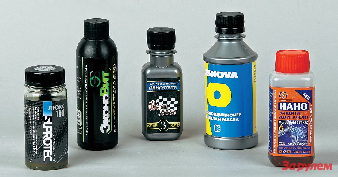

Препаратов, которые декларировали резкое повышение износостойкости двигателя (читай: возможность аварийной эксплуатации мотора), набралось пять: российские OSNOVA, «Супротек-Люкс», «Реагент-3000» (он же «Reагент-3000»), «Эконовит» и немецко-российский «НАНО Мотор Refit SET KFZ» (в дальнейшем – Nanoprof).

Умирали они по-разному. Контрольный мотор еле дополз до 2500 об/мин, зато все двигатели, обработанные составами, жили аж до 4000! Первым сдался испытуемый, отведавший средства OSNOVA, – без масла его хватило на 21 минуту, из которых две он работал на 4000 об/мин. Следующим погиб движок с «Реагентом-3000»: 34 минуты, из них 16 пришлось на высокие обороты. «Эконовит» и Nanoprof выступили похоже: первый дал двигателю медленно и печально умереть на 42-й минуте пытки, второй – на 40-й. А защиты «Супротек-Люкс» хватило на час работы без масла, из которых 42 минуты мотор крутился на 4000 об/мин!
При вскрытии мы нашли на шейках явные следы перегрева – еще бы! У всех причиной выхода из строя стал проворот шатунного вкладыша. А вот кольца, цилиндры, поршни целы – хоть сразу снова ставь в мотор, заливай масло и поезжай дальше!
