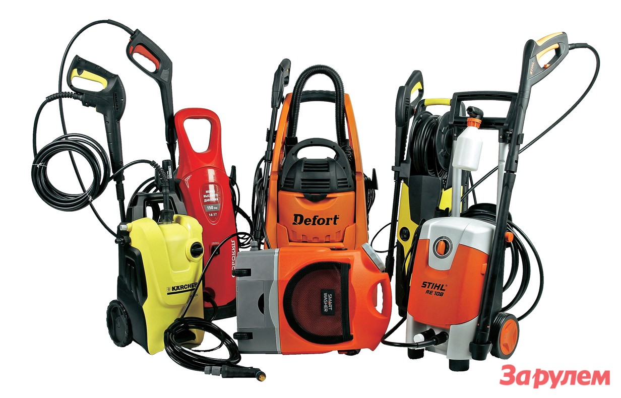

«Сорокин 14.17» (Выбор ЗР)
«произведено для «Сорокин» Россия»
Ориентировочная цена – 5500 руб.
Основные параметры:
максимальное давление – 150 бар,
масса – 16,8 кг,
потребляемая мощность – 1,7 кВт,
расход воды – 6,7 л/мин,
длина шланга/электрошнура – 5/5 м,
источник воды – водопровод.
Оригинально переключается подача моющего средства – легким продольным смещением форсунки. Работает сравнительно тихо, снабжена большими удобными крючками для электропровода и шланга высокого давления. Имеется встроенный бачок для моющего средства. Сборка аккуратная, трехплунжерный насос в алюминиевом корпусе приводится мощным асинхронным двигателем. А вот комплектация бедная: в коробку добавили только грязевую фрезу. Лучшее соотношение цена/качество.
Kärcher K 4.200
Германия
Ориентировочная цена – 9600 руб.
Основные параметры:
максимальное давление – 130 бар,
масса – 13 кг,
потребляемая мощность – 1,9 кВт,
длина шланга/электрошнура – 6/5 м,
источник воды – водопровод или бочка.
Кроме громкого имени у этой мойки есть скрытая в ее недрах особенность: асинхронный электродвигатель с водяным (!) охлаждением. Это позволило резко уменьшить его габариты и повысить надежность – не перегреется. Насос трехплунжерный, алюминиевый. Из насадок в комплект положили регулируемое сопло и грязевую фрезу. К мойкам этой фирмы традиционно предлагают самые разнообразные опции, но стоят они недешево. Работает мойка довольно шумно, в недостатки запишем невращающееся соединение шланга (может перекрутиться) и отсутствие крючков для хранения его и провода. В активе – быстросъемность шланга. Для засасывания моющего средства из отдельной емкости предусмотрена трубочка с фильтром. Самая дорогая мойка.
DeFort DPW-1800-VAC
SBM-Group, Германия
Ориентировочная цена – 8300 руб.
Основные параметры:
максимальное давление – 100 бар,
масса – 14 кг,
потребляемая мощность – 0,8/1,8 кВт,
расход воды – 5,0 л/мин,
Этот агрегат правильнее было бы назвать уборочным комбайном: он состоит из двух независимых частей – собственно мойки и пылесоса. Удобен для обдува вымытого мотора. У мойки из насадок только регулируемое сопло. Зато в корпусе установлены аж две емкости для моющих средств, с переключателем, который даже слегка влажными руками не повернуть, разве что с пассатижами. Алюминиевый трехплунжерный насос приводится коллекторным двигателем. Самая универсальная.
Berkut Smart Washer SW-17A
Россия
Ориентировочная цена – 5300 руб.
Основные параметры:
максимальное давление – 9,5 бар,
масса – 6 кг,
потребляемая мощность – 0,06 кВт,
длина шланга/электрошнура –6/3 м,
источник воды – собственная емкость.
Бесспорный плюс – возможность работы там, где нет никаких источников энергии. Даже небольшого (4 А·ч) встроенного аккумулятора хватает на мытье автомобиля, что уж говорить о батарее на 60 А·ч, которая всегда под рукой, то есть под капотом. Съемная емкость позволяет набрать за раз до 17 л воды. Оказалось, если взять пистолет-распылитель (с регулятором струи, кстати) в одну руку, а щетку или губку в другую, то вполне можно обойтись и без сотен атмосфер. Но вот сбить грязь в колесных арках – задача не для «Беркута». Самая автономная.
STIHL RE 108 (Выбор ЗР)
Германия, сделано в КНР
Ориентировочная цена – 7000 руб.
Основные параметры:
максимальное давление – 120 бар,
масса – 18,5 кг,
расход воды – 7,3 л/мин,
длина шланга/электрошнура – 8/5 м,
источник воды – водопровод или водоем.
В комплекте – фильтр для подаваемой воды. Есть также грязевая фреза, а у стандартного сопла можно регулировать не только ширину струи, но и ее плоскость (например, для мытья капота удобнее горизонтальное, а дверей – вертикальное распыление). Но сама регулировка не слишком удобна – требует участия двух рук. Позаботились также о нескольких переходниках для присоединения к водопроводу. Не забыт пеногенератор. Предусмотрена встроенная емкость для моющего средства. Алюминиевый трехплунжерный насос с приводом от асинхронного двигателя, весьма аккуратно собранного. У мойки масса самая большая, но это косвенное подтверждение ее надежности: материалы явно не экономили! Масса переходников и фильтр.
Lavor STM 160
Италия, произведено в КНР
Ориентировочная цена – 8500 руб.
Основные параметры:
максимальное давление – 160 бар,
масса – 9,8 кг,
потребляемая мощность – 2,5 кВт,
расход воды – 8,5 л/мин,
В коробке: грязевая фреза, удлинитель штанги, пеногенератор с регулируемым соплом, турбощетка для автомобиля, турбощетка для полов и даже барабан для намотки шланга. Но чтобы состыковать все эти принадлежности, требуются значительные усилия. Насос трехплунжерный, алюминиевый, электродвигатель коллекторный, весьма компактный. Это менее надежный вариант, зато работает агрегат довольно тихо. Щетка для автомобиля без шарнира – неудобно. Чемпион по богатству комплектации.
