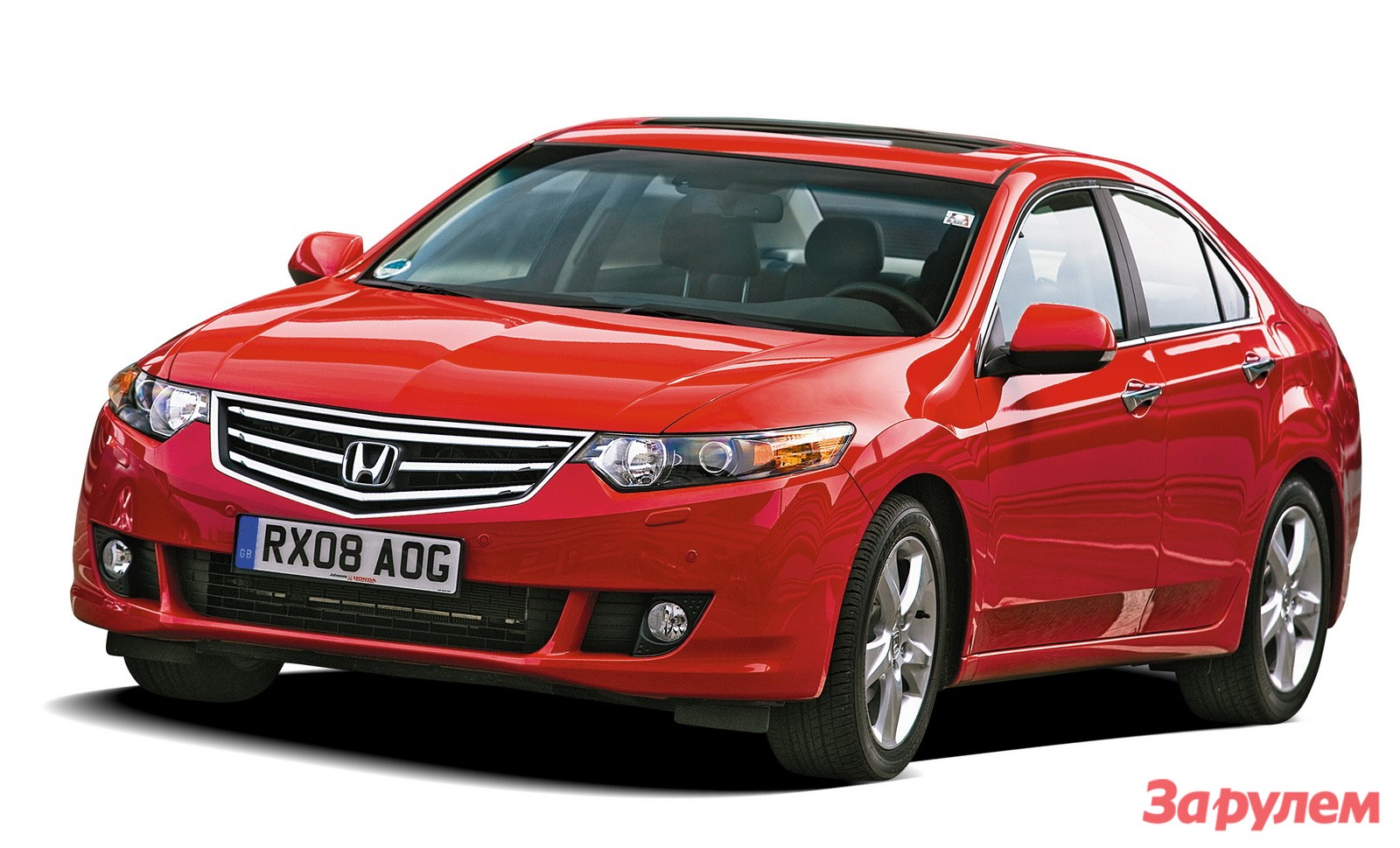

В плане коррозионной стойкости Honda Accord выигрышно отличается от остальных «японцев». Сколы, если и появляются, то не портят общего вида автомобиля. Зато есть один неприятный нюанс – часто отваливается молдинг ветрового стекла в районе передних стоек. Официалы обычно заказывали новый и приклеивали его. Работа вместе с запасными частями и сопутствующими составляющими оценивается примерно в 13 000 руб. Специализированные сервисы берут за эту услугу где-то на четверть меньше (порядка 9500–11 000 руб.). В любом случае, при покупке подержанной Honda Accord обратите внимание на герметичность прилегания молдинга не только в районе передних стоек, но и по всему периметру стекла.

У хондовских моторов цепь в приводе ГРМ, а также механизм изменения фаз газораспределения и высоты подъема клапанов i-VTEC. Если мотор дребезжит и лихорадит «на холодную», сто против одного, что вышла из строя муфта фазорегулятора (от 7000 руб. плюс 6000 руб. за замену). 2,4-лит­ровый движок хорошо «кушает» моторное масло, особенно при долгой работе на высоких оборотах. Он требователен к качест­ву бензина, а низкосортное топливо выводит из строя датчик детонации, который обновляют и заодно перепрошивают его программное обеспечение (от 6500 руб.).

Ходовая часть Honda Accord с поперечными передними рычагами и задней многорычажкой на удивление крепкая, если, конечно, прежний владелец не путал себя с Шумахером. Даже стойки стабилизатора на этой модели считаются практически вечными – по крайней мере на большинстве Accord их еще ни разу не меняли. Долгожителями оказались и нижние шаровые опоры (5000 руб.), которые меняются отдельно от рычагов. А вот втулки стабилизатора (по 650 руб.) обычно меняют на 90-й тыс. км. Правда, эта операция выльется в 3000–4000 руб. Зато в задней подвеске довольно быстро проседают пружины – обновление их изымет из кошелька около 10 000 руб.

К электрооборудованию Honda Accord даже при самом придирчивом отношении претензии предъявить сложно. Правда, по словам официалов, лишь при том условии, что не было постороннего неквалифицированного вмешательства в электрику. Перегорают лампы внешнего и внутреннего освещения, лопаются стекла противотуманок (от 3500 руб.). Не хватает емкости штатного, очень компактного, аккумулятора.

Коробки передач Honda для всех своих моделей производит самостоятельно. Может быть, в этом и есть причина их долговечности. Главное, чтобы трансмиссию не «убил» предыдущий владелец – ведь на автомобилях с шильдиком Honda, как правило, медленно не ездят. Остается лишь регулярно – каждые 45 тыс. км – обновлять в механизме трансмиссионную жидкость (исключительно Honda ATF Z1). Причем на эту процедуру вы потратите не так много времени и денег – от 3800 руб. вместе с расходными материалами и работой.
