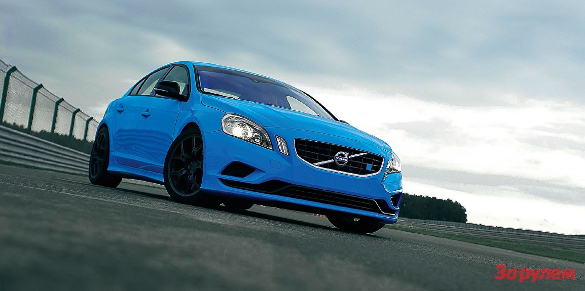

Хмурым осенним утром, пока коллеги спали, автор выехал из гостиницы на «Нижегородское кольцо», чтобы первым из российских журналистов прокатить на концепте «Вольво-S60 Поулстар».

До этого момента на 508-сильном полноприводном монстре довелось прокатиться лишь четырем европейским экспертам. Российская презентация такого масштаба – считай, первая в мире и потому особенно волнующая для шведов из подразделения «Поулстар». Два десятка журналистов на дорожных «вольво» с фирменным чип-тюнингом проехали от Москвы до Нижнего Новгорода, но с этими машинами уже познакомился Юрий Тимкин (ЗР, 2012, № 9). И если на кольце всех заманивали в пассажирское кресло концепта, который пилотировал туринговый пилот «Вольво» Роберт Дальгрен, то для «За рулем» сделали исключение – пустили меня на водительское место.

– Туринговые «вольво»? – вскидывает брови Роберт Дальгрен. – Нет, конечно, сравнивать с ними этот прототип сложно. Конечно, здесь немало отличий от серийных моделей, но это отнюдь не кольцевой болид. Хотя над динамикой и управляемостью мы поработали серьезно.

Характерная особенность машин, имеющих отношение к придворному ателье «Поулстар», – квадратный шильдик голубого цвета. Концепт S60 – апогей инженерных наработок компании.

Вот это да! В таком случае за настройки – твердая пятерка. Отчасти такое поведение обусловлено балансом шасси: тут регулируемые стойки «Олинз» с выносными резервуарами по кругу, выверенные углы установки колес, расширенная на 20 мм колея и шины «Мишлен-Пилот Супер Спорт». Но не меньший вклад вносит полноприводная трансмиссия с «халдексами» в роли межосевого дифференциала и заднего самоблока. Причем в традиционном корпусе заднего редуктора обкатывают электронно-управляемую муфту перспективного, пятого поколения! Результат фантастический: поведение мягкое и прогнозируемое, а «укороченный» рулевой механизм с иными калибровками гидроусилителя позволяет тонко чувствовать, что происходит с управляемыми колесами, и вести суперкар или по-кольцевому точно, или в хулиганских скольжениях. И если на большинстве мощных полноприводных седанов ты сначала сбрасываешься перед виражом, а затем тягой срываешь машину в занос, то тут все иначе: можно войти в поворот быстро, прикрытием акселератора направить нос на выход – и вновь газу, газу, газу!
Роберт Дальгрен, выступающий за конюшню «Поулстар Рейсинг» в шведских кузовных гонках, научил ездить и дорожный прототип. Хотя сам признался, что к нынешней гоночной программе «Вольво» концепт имеет далекое отношение.
