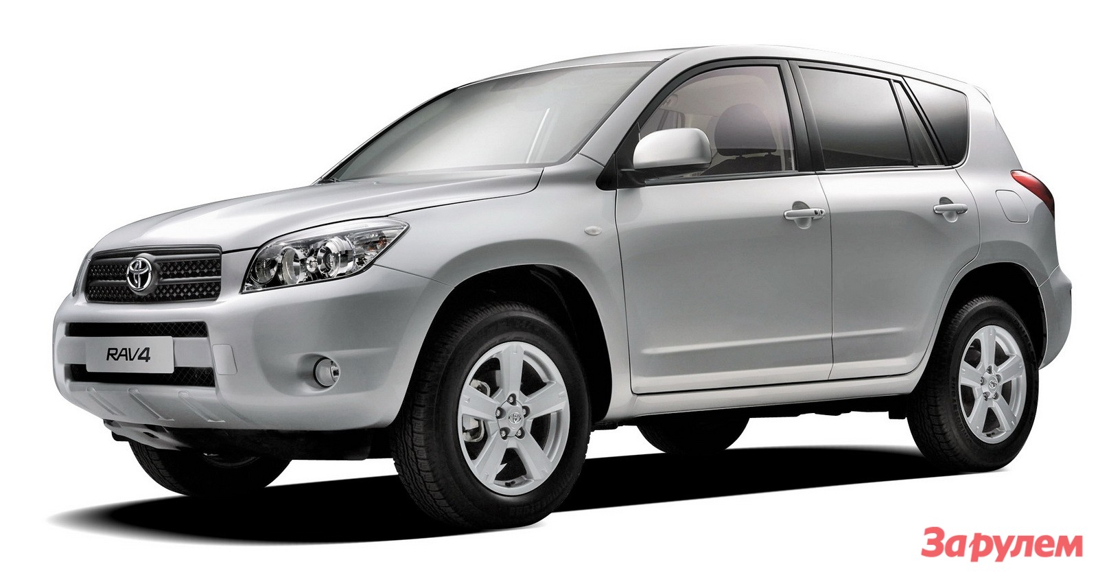

Toyota RAV4 (2007–2008 г.в.)
Toyota RAV4 третьего поколения дебютировала в 2006 году и мгновенно стала популярной… Впрочем, популярной она стала гораздо раньше, еще до своей премьеры – потенциальные клиенты загодя с нетерпением ожидали появления новой модели. Ведь первые два поколения еще с 1994-го захватили лидерство в сегменте автомобилей для активного отдыха за городом (аббревиатура RAV расшифровывается как Recreational Active Vehicle). Третья генерация кроссовера впервые выпускалась исключительно в пятидверном кузове (предшественники, кроме этого, имели короткобазные трехдверные версии), а вместо постоянного полного привода оснащалась упрощенной трансмиссией с электронно-управляемой муфтой в приводе задних колес. Практически как и Honda CR-V…

В третьем поколении Toyota RAV4 заметно подросла в габаритах, прибавив в длину и ширину 145 и 80 мм соответственно. Также увеличилась на 70 мм колесная база. Поработали японцы и над функциональностью. Задние сиденья разделены на две неравные части (40/60), причем они способны перемещаться по салазкам в продольном направлении вместе с подлокотником. Изначально RAV4 III шел с оптитронной панелью приборов. А в базовом оснащении уже имелись семь подушек безопасности, климат-контроль, литые диски и система стабилизации. Оснащение у конкурента от Honda было скромнее.
