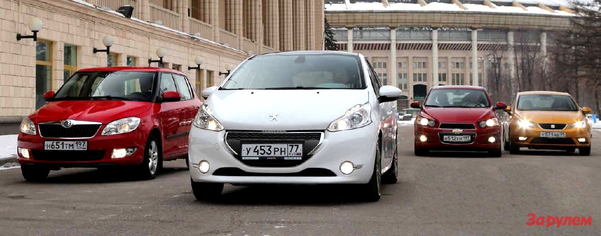

Skoda Fabia, Peugeot 208, Сhevrolet Aveo, Seat Ibiza - городские хэтчбеки: желание удивлять
Какие качества важнее для автомобилей компактного класса? Управляемость? Практичность? Или, быть может, оригинальность? Автор нашел компанию новичку «Пежо-208» и отправился за ответом на полигон.
