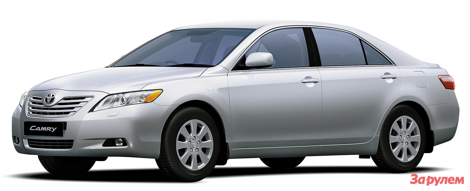

Toyota Camry шестого поколения, как и ее предшественницы, предназначалась в основном для Америки и в Европе не продавалась — модель покинула тамошний рынок еще в 2002 году в связи с... отсутствием спроса. Зато в России этот автомобиль бил рекорды по продажам в бизнес-сегменте. А в 2008-м была организована сборка модели под Санкт-Петербургом.
Toyota Camry
Toyota Camry Toyota Camry (2006–2008 г.в.)
