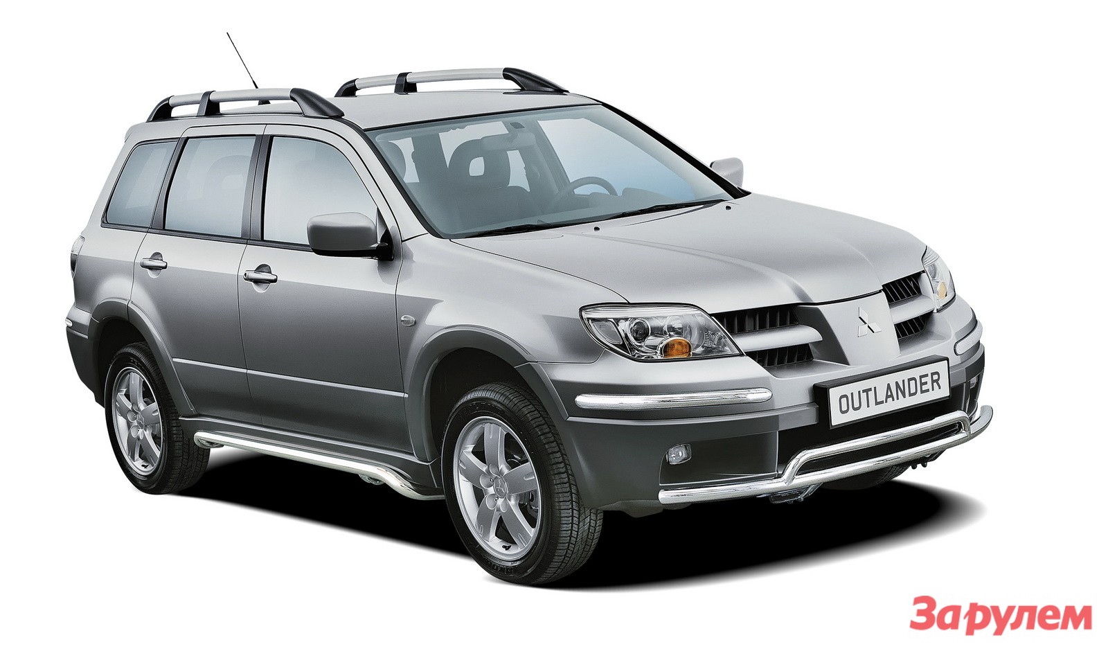

Mitsubishi Outlander 2006–2008 г.в.
У компании Mitsubishi накоплен большой опыт производства внедорожников, но кроссоверов в модельном ряду не было, пока в 2002 году не появился Outlander. Автомобиль не остался незамеченным потенциальными клиентами, которым приш­лись по вкусу его брутальная внешность, солидные габариты и конкурентоспособная цена. Плюс традиционное японское качест­во и надежность. Outlander у нас продавался с пятидверным кузовом и трансмиссией 4х4. Хотя в Америке и Европе есть версии и с передними ведущими колесами. В полноприводной трансмиссии крутящий момент подводится ко всем колесам пос­тоянно и распределяется поровну между осями. Центральный дифференциал при необходимости блокируется вискомуфтой.
