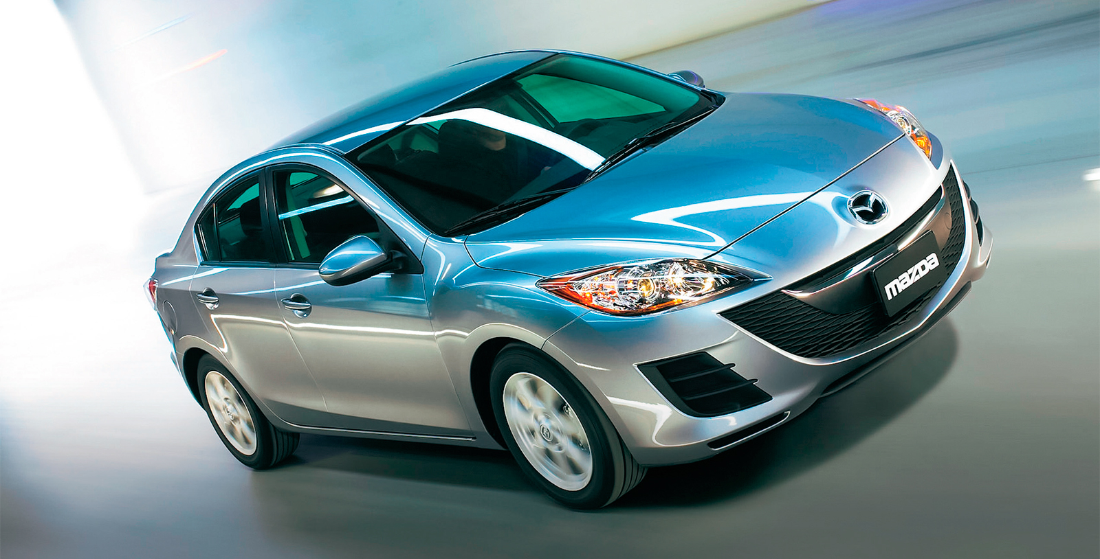

Mazda3 второго поколения: царевна-лягушка
Между первым и вторым поколениями Mazda3 разница небольшая. Потеряв во внешней привлекательности, модель, выпускавшаяся с 2009 по 2013 год, избавилась от многих «слабостей» предшественницы и стала одной из самых неприхотливых и надежных в линейке марки.
