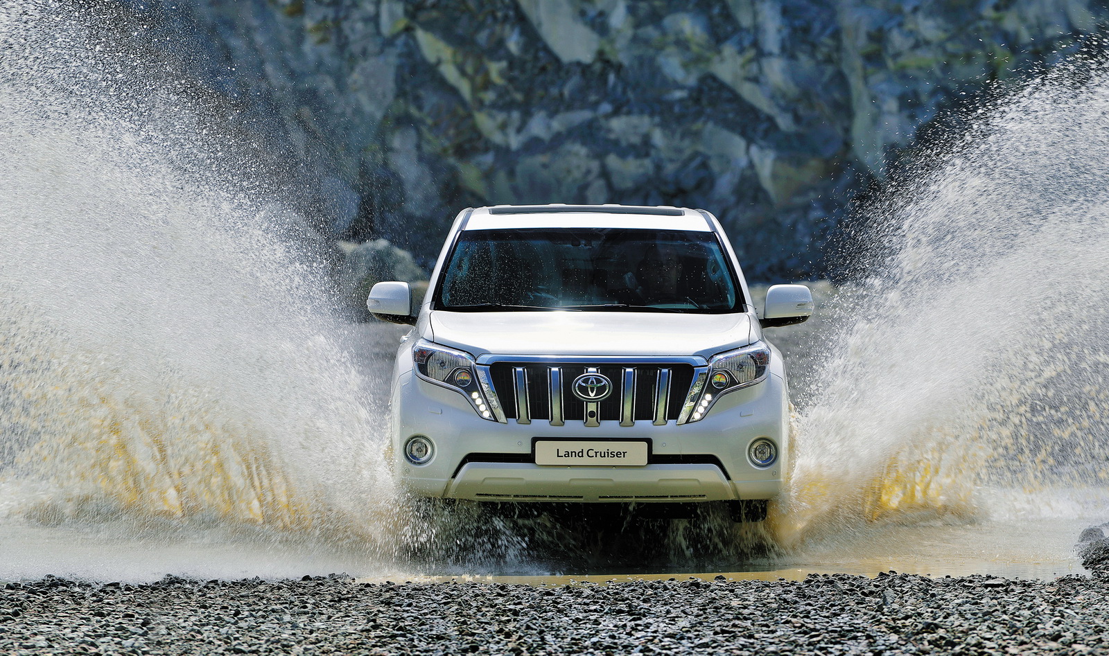

Достойные представители второго класса – это, например, Land Cruiser Prado. Он уверенно перемещается по бездорожью, комфортен на трассе и прекрасно ездит в городе.
