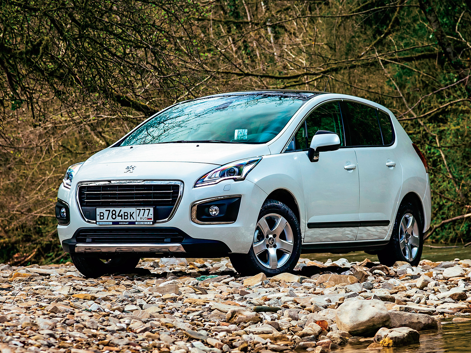

А люди-то – оборачиваются! Внешне «три тыщи восьмой» обновился заметнее, и это ему явно на пользу – чай, уже четыре года на рынке. Из ярких прикрас – новые, более рельефные фары со светодиодными дневными огнями, стильная решетка радиатора и передний бампер с хромированным обрамлением противотуманок. На задних фонарях появились ярко выраженные «следы от когтей льва». Вроде бы мелочи, но теперь на машину можно смотреть как на модель 2014 года.
А сколько хрома! Им щедро окантована радиаторная решетка, противотуманные фары и верхняя кромка боковых дверей. Даже задний бампер украшает кокетливая полированная вставочка. Машина блестит так, что фирменный лев на капоте вот-вот сощурится.
Кстати, радиаторная решетка меньшего размера, новый передний бампер и «подрихтованные» наружные зеркала повлияли на аэродинамику: коэффициент C x снизился на одну «сотку» (до 0,30), и теперь «три тыщи восьмой» экономит стакан бензина на каждой сотне километров.
