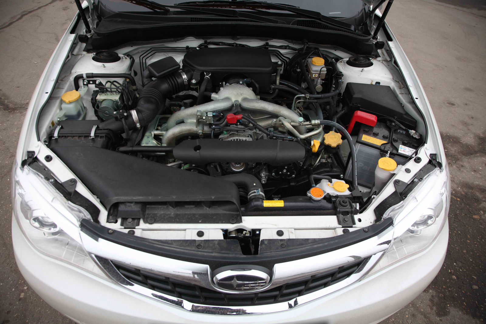

Я заметил, что моторов с ременным приводом ГРМ становится всё меньше. В чем причина?
У «Субару» осталось лишь два мотора с ременным приводом газораспределительного механизма — атмосферный 2,5‑литровый на «Аутбеке» и турбодвигатель того же объема на «Импрезе WRX STI». Но уже в следующем году новый «Аутбек» будет оснащаться «цепным» двигателем от «Форестера». «Ременный» мотор для STI — принципиальная позиция японских инженеров. Они пока не хотят вносить существенные изменения в этот проверенный временем двигатель, считая его идеальным для самой быстрой «Импрезы».
В конце 1980‑х годов «Субару», как и многие другие фирмы, перешла на ременный привод ГРМ ради снижения шума. Но с появлением малошумных цепей мы начали возвращаться к первоначальному, цепному варианту. Такой привод надежнее, а для владельцев это еще и ощутимая экономия на обслуживании — ведь цепь рассчитана на весь срок службы мотора.
