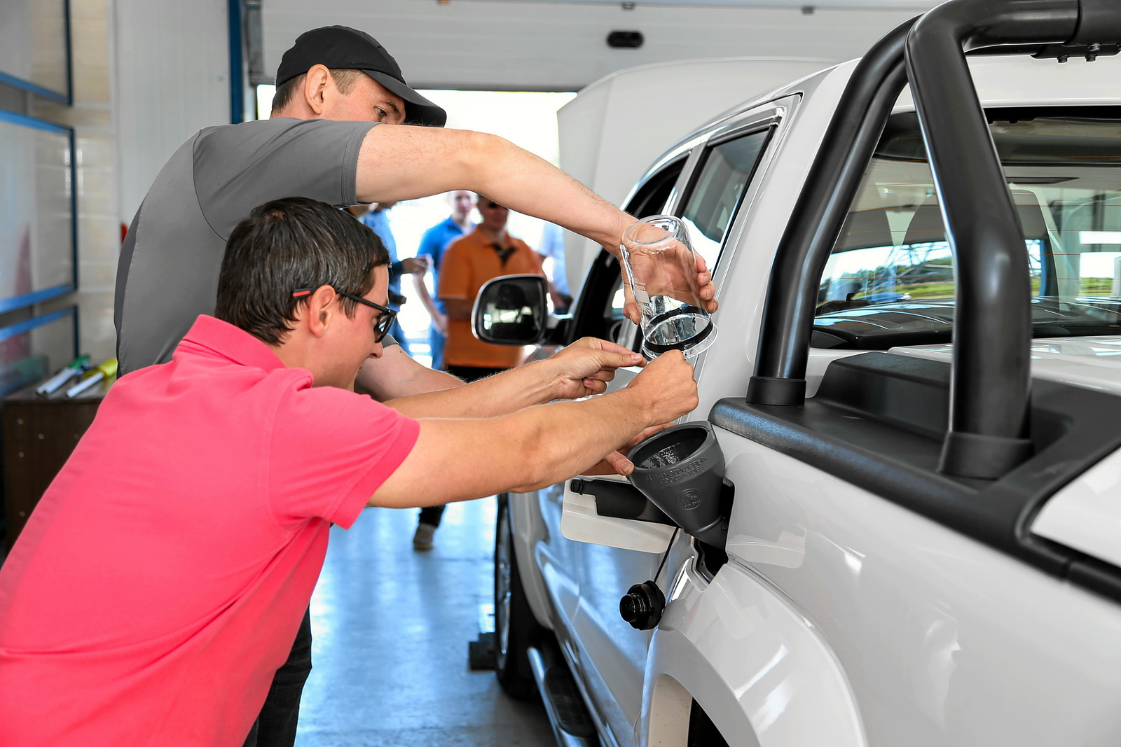

Топливо аккуратно заливали в бак, не теряя ни капли.

Подготовка машин свелась, главным образом, к опустошению топливных баков до последней капли. Сначала — насосом через найденное подходящее отверстие, а остатки дожигали естественным образом, на ровной площадке с помощью двигателя. Кроме того, техническая бригада, вооружившись высокоточным манометром, отрегулировала давление в колесах — все без исключения пилоты затребовали максимально допускаемую производителем величину, дабы снизить сопротивление качению. И затем наполнили пустые баки 1000 миллилитрами топлива. Каждому свое, опять-таки в соответствии с указаниями заводов. Интересно, что 92‑й бензин не был востребован вообще. Оно и понятно: если можно 95‑й, лучше заливать его. А коли завод разрешает 98‑й, то вообще идеально: высокое октановое число, по идее, положительно влияет на экономичность.
