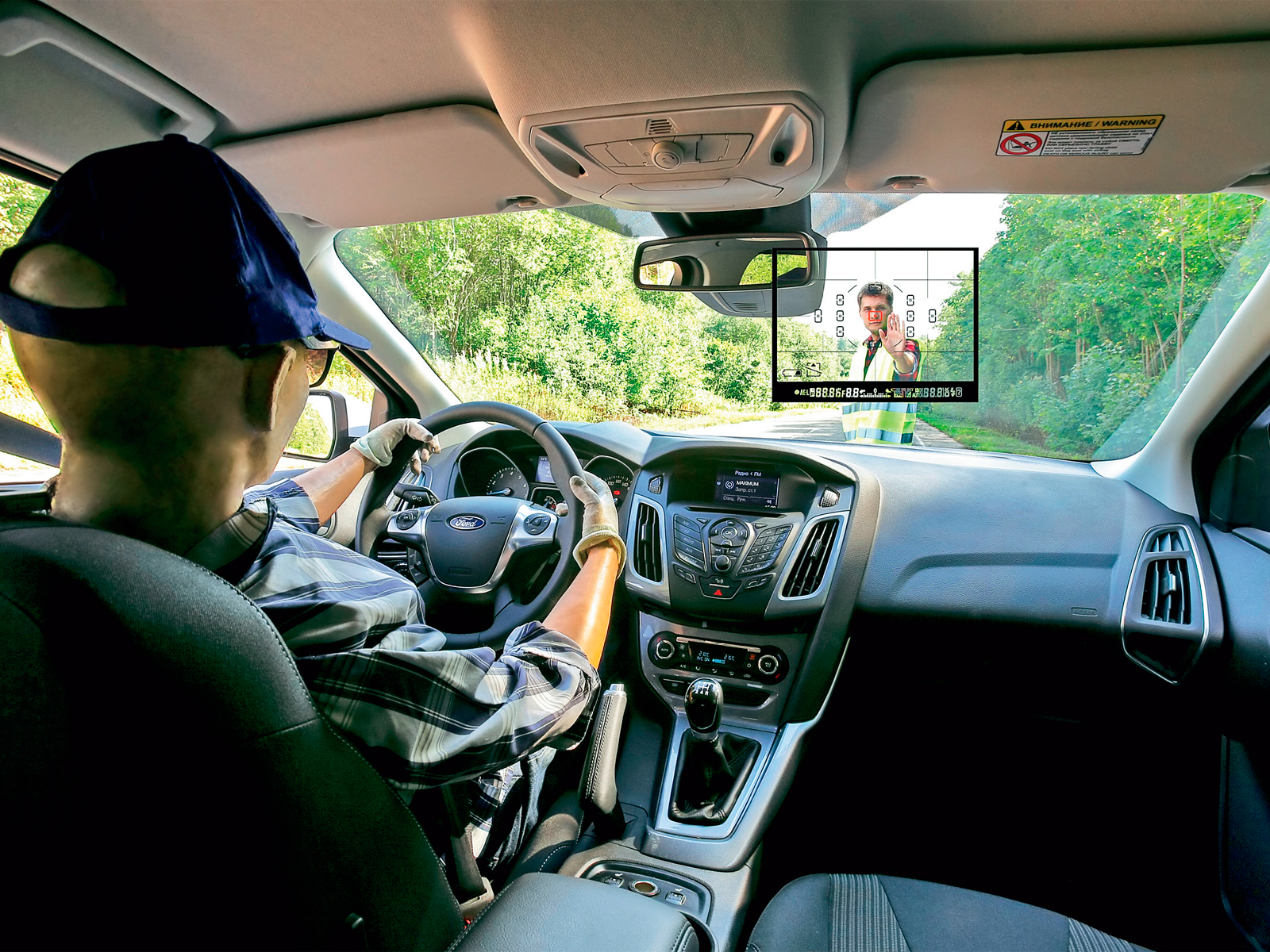

«Рабочие жить будут», – резюмировал фотограф, наблюдая за нашими экспериментами. В этом есть сермяжная правда: дорожные рабочие в обязательном порядке носят жилеты с нашивками-катафотами. И такой жилет в нашей техничке нашелся… А что, идея! Убедившись в работоспособности системы, мы решились на пару экстремальных опытов и заменили картонный БМВ человеком в жилетке. А всё благодаря моей забывчивости. По идее нужно было бы позвонить главному редактору – мол, на людях эксперимент проводить будем? Даю сто против одного: главный под страхом увольнения запретил бы рисковать ценными кадрами. Но в запале выяснения отношений с «Фокусом» мне и в голову не пришло взять в руки телефон – даже после того, как жилет протянули мне… Что же, рискну!
Машину запускали на меня двумя способами. Сначала применили более гуманный вариант: «Фокус» с заведенным мотором и манекеном за рулем ставили на уклон, снимали с ручника – и толкали. Страшно? Не то слово! Скорость хоть и небольшая, но получить удар бампером по ногам – сомнительное счастье. Но «Фокус» остановился раз, другой, третий… Замирал буквально в тридцати-сорока сантиметрах от моих ног.
Удар случился лишь на скорости 35 км/ч.
К шестой или седьмой попытке я уже научился подавлять инстинкт самосохранения: перестал выставлять вперед руки и мужественно встречал надвигающуюся на меня тонну с лишним. Страх прошел – и мы решились на отчаянный шаг. Один из испытателей разгонял автомобиль на первой передаче, после чего спешно покидал его – прямо на ходу. Теперь «Фокус» не просто катился, а двигался под тягой мотора! И – вновь остановка. Двигатель, конечно же, заглох, поскольку перевести коробку в «нейтраль» было некому.
В общем, ничто не предвещало беды… Но в один из рядовых проходов, когда мы в очередной раз решили спустить «Фокус» с горки, он попросту не остановился – я еле успел отпрыгнуть в сторону! Видимо, как и в случае с тем «Вольво», что-то пошло не по плану. «Форд», проехав 15 метров вниз по уклону, зарылся передними колесами в мягкий земляной бруствер. К счастью, без последствий для себя и окружающих. А я отделался легким испугом.
Провал? Вовсе нет! Это лишь доказательство того, что даже в работе бездушной электроники присутствует, простите за банальность, человеческий фактор.
