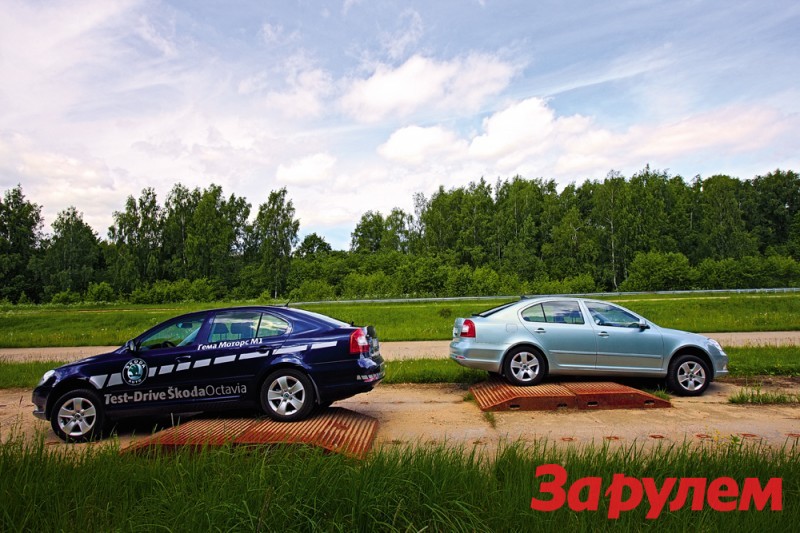

Две «шкоды» с виду абсолютно одинаковы, не считая цвета. Хэтчбеки «Октавия» только что прошли обкатку, у каждого двигатель 1,8 TSI и коробка DSG, даже размерности и модели шин совпадают. Существенное отличие: на первом установлен европейский вариант подвески, на втором — российский, или, как его чаще называют, пакет для плохих дорог.

Как-то не выглядит российский вариант машины явно приподнятым над землей... «Прогулки» под днищем «шкод» с линейкой в руках подтвердили сомнения: дорожные просветы у них практически одинаковы. Представители автодилера утверждают, что это и зрительный обман, и «измерительный»: в пакете для плохих дорог при том же ходе подвесок иные стойки и амортизаторы, а еще увеличенные на 20 мм буферы сжатия. Главное же — более высокие пружины, которые ну просто обязаны приподнять машину над дорогой. Мы и хотели бы согласиться, но ведь вместо обещанной разницы в пару сантиметров намерили лишь 5 мм: под защитой двигателя 150 мм против 155 мм в пользу российского пакета. Пробовали даже приопустить «октавии» балластом, но и тогда они присели на одинаковую величину.

Вот в движении они действительно разные, в первую очередь по плавности хода. В этом отношении явно лучше «Октавия» на подвесках для плохих дорог. Идет комфортно, будто бороздит пологие асфальтовые волны, и надежно противостоит глубоким колдобинам, а на острые бугры дорожных неровностей реагирует лишь плавным покачиванием кузова. Такая езда не утомительна для водителя и пассажиров. Разве что несколько раздражает небрежное «отношение» подвески к мелким дефектам дорожного полотна.

«Октавия» на «европейской» подвеске активно повторяет профиль дороги. Судя по отрывистым и размашистым вертикальным перемещениям кузова, автомобиль старается отслеживать все изъяны полотна в попытке обеспечить идеальный контакт с асфальтом. А с ростом скорости становится откровенно прыгучим и некомфортным — через пару-тройку часов езды пассажир запросит пощады. Правда, и эти подвески неплохо противостоят глубоким ямам и высоким колдобинам, а вот мелочи глушат даже мягче, чем шасси, адаптированное «под Россию».

В большинстве жизненных ситуаций поведение «Октавии» на «российской» подвеске адекватно: удобные, понятные реакции, хорошая информативность рулевого управления. Однако в быстрых виражах кузов прилично кренится. Автомобиль скользит поочередно то передней осью, то задней, становится недостаточно «внимательным» к командам водителя, управление несколько теряет в точности. Особенно это ощутимо на переставке: достигнув предельных скоростей, «Октавия» надолго повисает в заносе, а после предлагает водителю еще и побороться с колебаниями. Обычное дело — за комфорт приходится платить управляемостью.

Теперь понятно, зачем «Октавия» на «европейской» подвеске на неровностях старательно вытрясала душу из водителя: в отличие от машины-оппонента, она беспрекословно повинуется любому движению рулевым колесом. Никаких избыточных кренов или ранних скольжений. В поворотах автомобиль будто вгрызается в асфальт и сохраняет заданную траекторию. Похожая картина и на переставке: точнейше выполняет команды даже на критической скорости, когда начинает плавно выскальзывать за пределы размеченного коридора. А потому разница в возможностях вполне очевидна: у «европейца» — 98,1, у «россиянина» — 93,1 км/ч. Последний результат тоже очень неплох, но и разница — сами видите.
