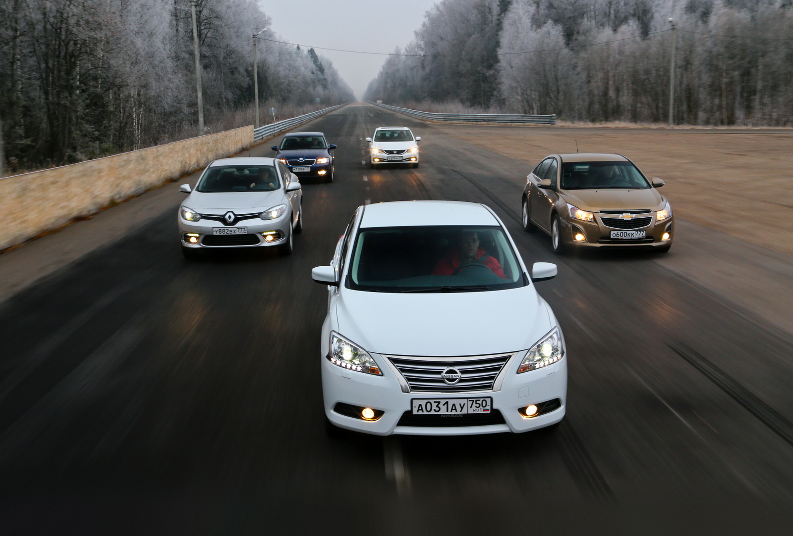

Итак, чей рецепт успеха нам понравился больше?
Сивику нужно посмотреть на конкурентов, подтянуть слабые места до их уровня и получить российское гражданство, как это уже сделали другие. А пока — лишь пятое место.
Cruze неплох, но слишком прост, а потому свое он берет ценой: по соотношению основных потребительских качеств и количества денег, за них запрашиваемых, достойных конкурентов этому седану найдется мало.
Sentra? Дело за сборкой! Если в Ижевске поднимут процесс на уровень Фудзиямы, народное признание придет само собой — через сарафанное радио. В редакции «За рулем» оно уже заработало: пара сотрудников положила глаз на Сентру.
Fluence — автомобиль не выдающийся. Но это добротный продукт, который стоит своих денег. Рекомендуем.
И, наконец, Octavia. Она максимально приблизилась к образу самого желанного автомобиля С‑класса: недурна собой, практична и ой как хороша в езде! Бывает же такое сказочное попадание в цель… Потому и расхватывают ее, невзирая на сравнительно высокие цены. Старик Меркурий о такой меткости и не мечтал.
Тест преподнес немало сюрпризов. От Флюэнса я не ждал такого сильного выступления, а от Сентры никак не ждал проколов по части сборки. Cruze взял свое ездовыми повадками и адекватными ценами. Что до Сивика и Октавии, то их результаты вполне ожидаемы. Но в одном случае это повод для обновления модели, а в другом — для откупоривания шампанского.
